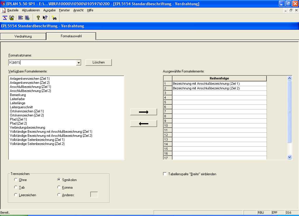

Hallo zusammen
benutzt noch jemand die Phoenix CMS-MARK-WIN Software zur Beschriftung und kann mir auf die Sprünge helfen?
Wie kann ich eine Aderkennzeichnung mit dieser Software machen?
Ich finde keine Feldkennung o.ä. um die Bauteilanschlüsse von Eplan nach Phoenix zu bekommen?
grüße
Frank

Moin Frank,
wir haben auch die Software, obwohl ich nur die BMK- Listen an unseren Schaltschrankbauer weitergebe.
Wie willst Du denn die Aderkennzeichnung haben? So mit -BMK.Anschluß?
Ralf

Moin Ralf
ja genau, so -BMK:Anschlußnr

oje,
habe grade etwas probiert, könnte vielleicht über Verdrahtungsliste gehen?
Ralf

suche nach Möglichkeit eine Lösung die aus dem "Beschriftungsmodul Phoenix" von Eplan geht.
Adern gehen, aber nur für Kabel! Warum nicht auch Verdrahtung im Schrank?

Hallo Holger
ich möchte die Ader mit dem kompletten BMK inkl. Anschlußnr. beschriften (z.B.: -10K3:13). Das mit den einzelnen Nr. hatten wir früher, ist heutzu Tage aber m.M. nach nicht mehr zeitgemäß und uneffektiv.

Also am einfachsten geht das wohl über den Menüpunkt:
Beschriftung/Standard/Bauteile/Verdrahtung!
Dort gibt es unter dem Reiter Formatauswahl den Punkt:
Bezeichnung mit Anschlußbezeichnung (Ziel n)!
So hat das zumindest bei uns funktioniert!

Alles klar, darüber geht es.
Danke dir.
