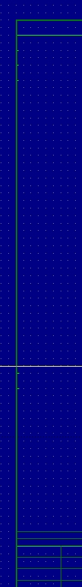

gibts denn bei ePLAN auch verschiedene Layer auf denen ich arbeiten kann ?? Das ich mir z.B. irgendwelchen Hilfslinien oder sonstiges ein- und ausblenden kann !?
thx

Moin Spindler_S,
nein, gibts nicht. Hilfslinien gehen bei WSCAD.
TreeCAD hat sowas ähnliches, die arbeiten mit ca. 255 Ebenen.

Hallo juergen,
manchmal ist es ganz hilfreich für z.B. Potentiale Hilfslinien zu haben, damit sie auf jeder Seite auf der gleichen Höhe sind.

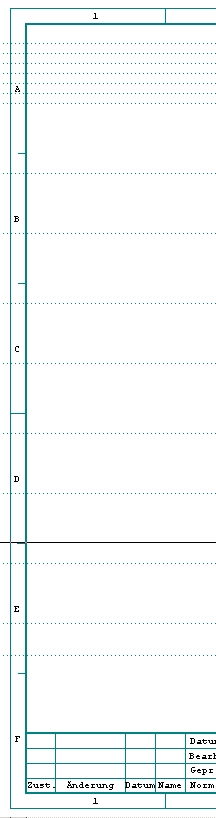

Die Potentialhöhe könnte man auch im Plotrahmen hinterlegen , zb.
Aber ich gebe zu ab und an könnte man es unter umständen brauchen, ist auf meiner Prioritätenliste aber nicht angeführt

erstellt am: 07. Jul. 2004 13:55    Editieren oder löschen Sie diesen Beitrag!  <-- editieren / zitieren -->   Antwort mit Zitat in Fett Antwort mit kursivem Zitat    Unities abgeben: 1 Unity (wenig hilfreich, aber dennoch)2 Unities3 Unities4 Unities5 Unities6 Unities7 Unities8 Unities9 Unities10 Unities Nur für Spindler_S 10 Unities + Antwort hilfreich
Hallo Horst,
Meinst Du das mit den Hilfslinien?
Nein, wenn ich welche benötige, hinterlege ich welche im Plotrahmen. Die Kämme der Schütze kann ich woanders festlegen und die Potentiale kann ich auch als makros einfügen. Also wirklich fehlen tun mir die Hilfslinien nicht
Hallo Ralf,
genau das meinte ich, wie realisiert du das ?
Mit unsichtbaren Linien oder tauschtst Du dann im Nachhinein den Plotrahmen aus ?

Naja, wie gesagt, brauche sie nicht zu oft.
Wir arbeiten hier aber noch mit WSCAD 4.0 und da habe ich diese kleinen Hilfslinchen im Rahmen hinterlegt. Habe das früher mal von ELCAD abgekupfert

@ralf
genau so mache ich das in eplan. ich habe solche kurzen linien im plotrahmen definiert. klappt wunderbar und stört beim ausdruck nicht weiter. man könnte die linien noch auf unsichtbar einstellen.
