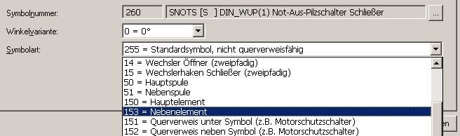

ich will 2 Elemente über Haupt & Nebenelement mit einander verknüpfen. Aber ich finde es unter Eigenschaften nicht !?
Kann mir mal jemand auf die Sprünge helfen ... wo kann ich
Haupt- und Nebenelement festlegen ??
thx
Beiträge: 15740
EPLAN5-Version:
5.70 SP1² HF² Professional
erstellt am: 06. Jul. 2004 13:05    Editieren oder löschen Sie diesen Beitrag!  <-- editieren / zitieren -->   Antwort mit Zitat in Fett Antwort mit kursivem Zitat    Unities abgeben: 1 Unity (wenig hilfreich, aber dennoch)2 Unities3 Unities4 Unities5 Unities6 Unities7 Unities8 Unities9 Unities10 Unities Nur für Spindler_S 10 Unities + Antwort hilfreich
Hallo Spindler,
im Feld Symbolart der Symboleigenschaften...
Unser Bestes... jetzt auch hier... | Das WTC lebt...

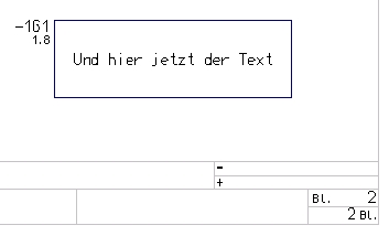

Kann ich das auch mit einem Symbol und Text machen ??
Ich will von einem Text in den Schaltplan auf ein bestimmtes Symbol verweisen.
Und bei einem Text hab ich ja die Symboleigenschaften nicht !?
Brauch ich dann beides mal Symbole oder gibts noch eine andere Möglichkeit??
Gruss Spindler_S

Nein mit einem Text funktioniert das so nicht... könnte man eventuell mit Gerätekästen lösen da man diese auf unsichtbar setzen kann (Umrandung) und den Text selbst sichtbar...

Mach doch nen Gerätekasten um den Text, der Gerätekasten kann dann als Haupt- oder Nebenelement markiert werden, das Symbol dann entsprechend umgekehrt

aber jetzt hab ich noch ein kleines Problem, und zwar wie ich dann die Beziehung zwischen diesen Elementen herstelle !?
Müssen die das gleiche Betriebsmittelkennzeichen haben ??

ja klar Spindler_S, das Symbol z. B. -1G1, der Gerätekasten um den Text dann auch -1G1, dann gibt es den Querverweistext.

gleiches BMK schon da Eplan sonst nicht den Bezug herstellen kann. Anbei mal ein Beispiel wie es aussehen könnte. Links normaler Text zzgl. dem Gerätekasten (unsichtbar) und rechts das Nebenelement...
Ist aber viel Fummelarbeit. Für welchen speziellen Fall bräuchtest Du denn das?

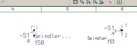

Ok aber ich bekomme die Verweise komischer weise nicht richtig angezeigt !? An meinem Nebenelement erscheint jetzt 12.4 an meinem Nebenelement, obwohl das Hauptelement eigentlich auf Seite 8 Bereich 4 ist!?
Hab im Moment keinen Plan wieso ich das jetzt nicht richtig angezeigt bekomme!?
Wie springe ich denn dann in ePLAN zu dem Verweis ?? Ich hab bis jetzt noch nichts gefunden wie z.B. "Gehe zu" oder so was !?
Die Online-Hilfe von ePLAN ist ja leider recht bescheiden!?

...Auf dem Einfügepunkt einfach Tastatur <f> drücken.
EPLAN nennt das auch <Gegenstück anspringen>

erstellt am: 06. Jul. 2004 14:14    Editieren oder löschen Sie diesen Beitrag!  <-- editieren / zitieren -->   Antwort mit Zitat in Fett Antwort mit kursivem Zitat    Unities abgeben: 1 Unity (wenig hilfreich, aber dennoch)2 Unities3 Unities4 Unities5 Unities6 Unities7 Unities8 Unities9 Unities10 Unities Nur für Spindler_S 10 Unities + Antwort hilfreich
Original erstellt von Spindler_S:
...Ok aber ich bekomme die Verweise komischer weise nicht richtig angezeigt !? An meinem Nebenelement erscheint jetzt 12.4 an meinem Nebenelement, obwohl das Hauptelement eigentlich auf Seite 8 Bereich 4 ist!?...
Du wirst schon ein Hauptelement mit eben diesen BMK vergeben haben...

Nein eigentlich nicht !?
Aber kann sein dass das Problem auftritt weil ich vorher mal ein paar Seiten gelöscht habe und dann neu nummeriert habe !?
Ich hab's grade nochmal mit einem anderen Element versucht und da hab ich das gleiche Problem !? Er verweist am Nebenelement auf irgendeine falsche Seite !?

Jetzt hab ich grad mal so zufällig rausgefunden dass wenn ich mein Bauteil einfüge (dann auch gleich ein Hauptelement draus machen) und dann erst den Gerätekasten (Nebenelement) erstelle dann scheint es zu gehen!?
Dann muss ich eventuell meinen ganzen Bauteile nochmal neu setzen, das kann ja eigentlich auch nicht sein !?

mache einfach mal die Generierungsläufe (Menü Generierung) neu zumindestens Querverweise... Symbole brauchst Du in Eplan nicht neu setzen...

Jup das wars,
ich hab vergessen zu generieren. Jetzt gehts.
