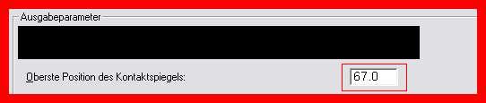

Ist es möglich den Kontaktspiegel von einem Schütz zu verschieben?

Hallo Chivas,
kurz und knapp. Nein...

Nein,
nur die höhe mit Parameter (siehe Bild)

Danke,
die Höhe alleine reicht mir.

Die Höhe aber dann generell für alle Kontaktspiegel. Einzeln auswählbar ist das nicht...

hallo,
ja leider, aber für diesen anwendungsfall genügt es!
