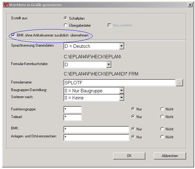

wie kann ich Bauteile mit BMK und ohne Artikelnummer ausgeben ?
bzw. mit dem Eplan5-tools von frank bearbeiten ?

bei den Eplan5-Tools gehst du auf "Stückliste einlesen" und dann machst du bei "BMK ohne Artikelnummer zusätzlich übernehmen" ein Häckchen rein. Es werden dann alle BMK eingelesen.
grüße
Frank

Hallo Frank,
danke für den Hinweis.
Wer lesen kann ist klar im Vorteil.
gruss leen

Die tools sind ja nun wirklich toll, und nur der Ordnung halber: das geht auch in EPLAN selber
Ralf
