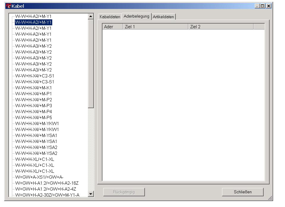

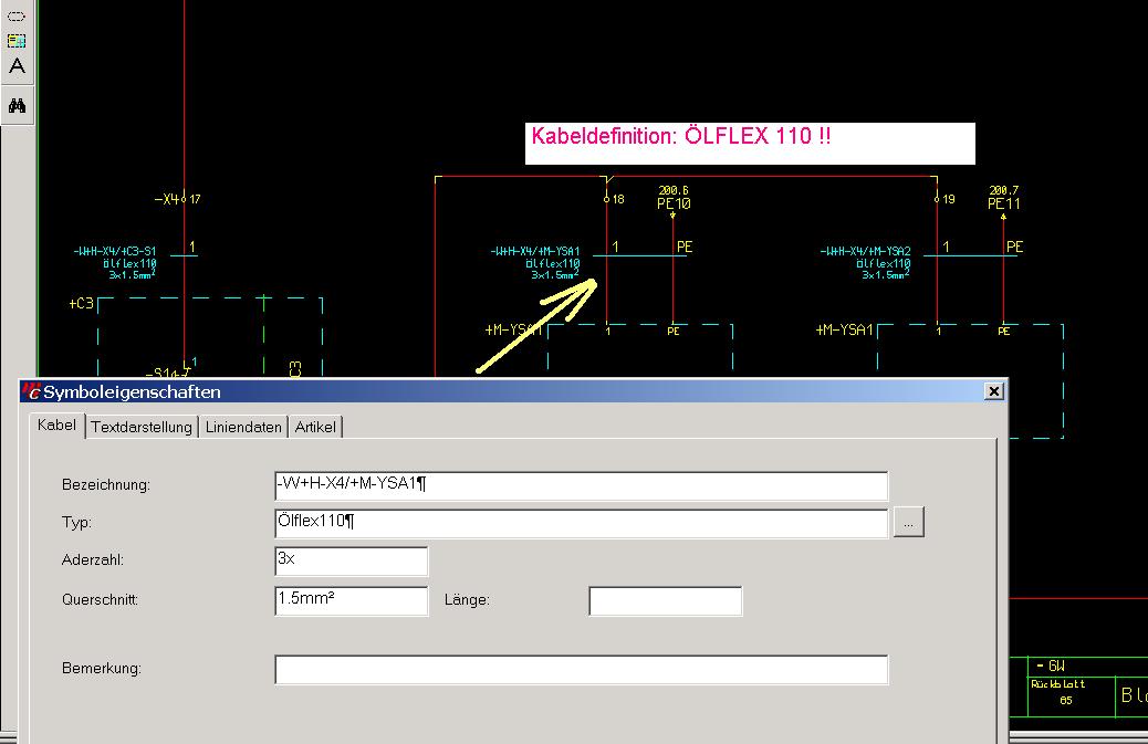

Hallo zusammen!
Mir ist der Umgang mit ePlan relativ neu und deshalb stehe ich öfters vor Problemen wie z.B jetzt mit der Kabeldefinition.
Ich hab mir meine Kabeltypen die nicht vorhanden sind selbst angelegt. Nachdem ich ein Kabel definiert habe zeigt mir das System im Kabelplan jede Ader einzeln an und nicht das Kabel so wie ich es benötige.
Wenn ich mir die Aderdefinition noch mal in der grafischen Bearbeitung ansehe zeigt er mir immer die gleiche Farbauswahl der Adern, obwohl ich ein Kabel ausgewählt habe, das Nummerierungen hat. Beim erstellen zeigt er mir die richtigen Aderbezeichnungen an, danach..
Vielleicht kann mir da jemand weiterhelfen!
mfg chivas

Hallo chivas und willkommen hier
...Wenn ich mir die Aderdefinition noch mal in der grafischen Bearbeitung ansehe zeigt er mir immer die gleiche Farbauswahl der Adern, obwohl ich ein Kabel ausgewählt habe, das Nummerierungen hat...
die Kabeltypen hast Du aber korrekt angelegt!? Sprich so wie es Eplan gerne möchte... (also auch mal in die Hilfe geschaut)? Es gibt ja im Prinzip nur das Nummernkabel (Kennung 1), das Farbkabel (Kennung 2) und die Kabel mit Aderdefinitionen (Kennung 3)... und nur in den Kabeln mit den Kennungen 2 bzw. 3 kannst Du Farben vergeben...
...Nachdem ich ein Kabel definiert habe zeigt mir das System im Kabelplan jede Ader einzeln an und nicht das Kabel so wie ich es benötige...
Das verstehe ich jetzt nicht was Du damit meinst... in einem Kabelplan wird immer das gesamte Kabel angezeigt mit all seinen Adern. Möchtest Du nur eine grafische Übersicht der einzelnen Kabel mußt Du die Kabelübersicht auswählen...

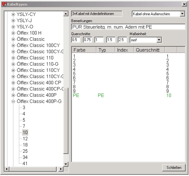

Die Kabel habe ich nach der Kennung 3 erstellt - habe im Benutzerleitfaden nachgelesen.
Wenn ich unter Klemmen- / Kabelplan -> Bearbeiten -> Anzeigen/Bearbeiten -> Kabeltypen nachsehe werden die einzelnen Adern angezeigt und nicht das Kabel.

OK, dann hast Du doch bestimmt auch Farben für die Adern vergeben. Oder? Wenn nicht (also Nummern für die Adern vergeben) dann sollten diese natürlich auch im Plan zum späteren abbuchen auftauchen...
...Wenn ich unter Klemmen- / Kabelplan -> Bearbeiten -> Anzeigen/Bearbeiten -> Kabeltypen nachsehe werden die einzelnen Adern angezeigt und nicht das Kabel...
Aha, das ist richtig. Da siehst Du die, wie Ralf schon geschrieben hat, ausgewerteten Kabel zzgl. der Adern. Viel kannst Du da nicht bearbeiten...

erstellt am: 21. Jun. 2004 16:46    Editieren oder löschen Sie diesen Beitrag!  <-- editieren / zitieren -->   Antwort mit Zitat in Fett Antwort mit kursivem Zitat    Unities abgeben: 1 Unity (wenig hilfreich, aber dennoch)2 Unities3 Unities4 Unities5 Unities6 Unities7 Unities8 Unities9 Unities10 Unities
hallo,
ich meine dieses menü!

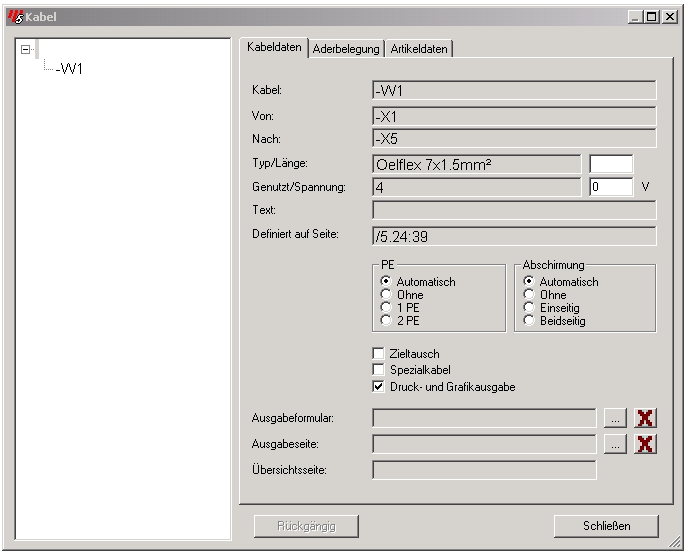

Bei der ersten Anführung ist die Aderdefinition auch dabei, bei den anderen Auflistungen des gleichen Kabels nicht.
Die richtige Aderbezeichnung schein auf den Schaltplanseiten auf.

dieses Bearbeiten -> Anzeigen/Bearbeiten -> Kabelplan ist beim Kabelplan mehr auf *anzeigen* gemünzt... da ist nichts mit bearbeiten... schon gar keine Kabeldaten.

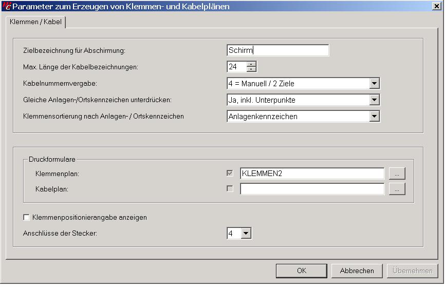

das ist die Compact- Version? Bei der sind einige Dinge anders als bei den größeren Versionen. Ich verstehe jetzt nicht, warum ein und dasselbe Kabel mehrfach auftaucht in der linken Spalte.

...Ich verstehe jetzt nicht, warum ein und dasselbe Kabel mehrfach auftaucht in der linken Spalte...
Hallo Ralf,
Grund ist folgender. Jedesmal wo das Ziel einer Ader wechselt (BMK) wird in dieser Tabelle ein Eintrag erzeugt...
Hallo Bernd,
ich will jetzt kein Problem schaffen, wo bestimmt keines ist, aber in den Bildern vom chivas, linke Spalte, haben doch die ersten 5 Einträge die gleiche Kabelbezeichnung, oder sehe ich das falsch? Das heißt doch, dass alle Kabeladern zum gleichen BMK gehen, hier das Ventil -Y1, warum dann 5 Einträge?
Ralf

Hallo Ralf,
kein Problem schaffen  auf dem Bildchen (Pic01) siehst Du im rechten Fenster (Ziel1, Ziel2) in der linken Spalte das jedes Ziel 1 unterschiedlich ist. Und da Eplan auf dem Register Kabeldaten die Ziele jeweils im Feld von und nach noch einmal abbildet wird das Kabel also 5x aufgeführt...
Verständlich?

  nöö, nicht wirklich. Dann müßte doch auch jedes Kabel anders heißen (linke Spalte)und nicht alle 5 Stück: W-W+H-A2/+M-Y1

mmh spekulativ... dazu müßte man den Plan sehen... könnten ja auch Endklemmen sein und und und...
Fakt ist, 5 unterschiedliche Ziele, 5x muß das Kabel dann auftauchen da Eplan jeweils ein Ziel nur darstellen kann und zwar das der jeweiligen Ader...

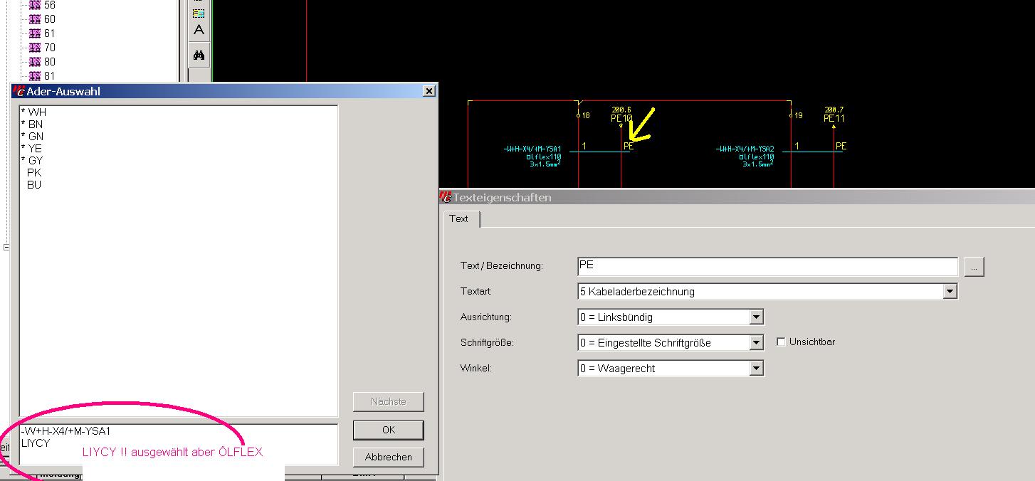

das Problem, das nach dem Generieren erfolgt : siehe Bilder

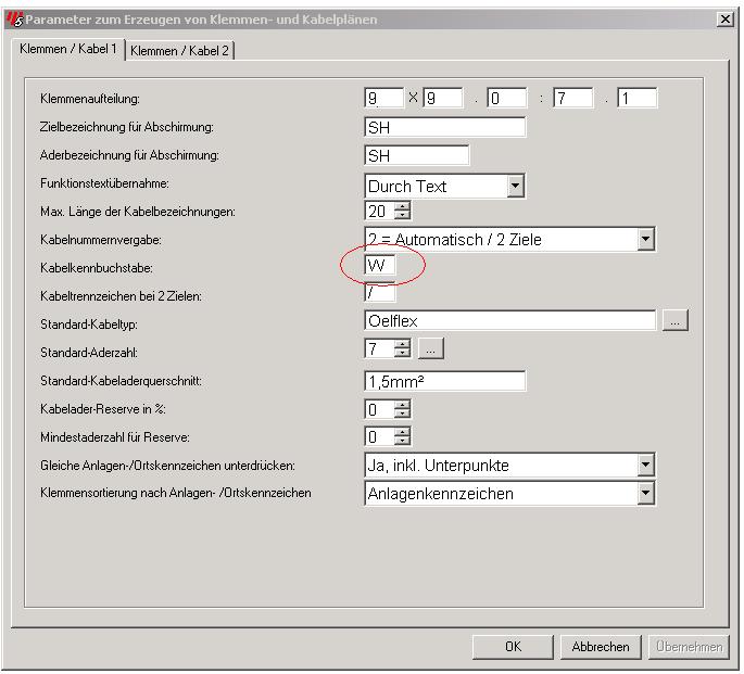

... warum wird bei pic01.jpg linke spalte noch ein W davorgesetzt?
Beiträge: 15740
EPLAN5-Version:
5.70 SP1² HF² Professional
erstellt am: 22. Jun. 2004 12:20    Editieren oder löschen Sie diesen Beitrag!  <-- editieren / zitieren -->   Antwort mit Zitat in Fett Antwort mit kursivem Zitat    Unities abgeben: 1 Unity (wenig hilfreich, aber dennoch)2 Unities3 Unities4 Unities5 Unities6 Unities7 Unities8 Unities9 Unities10 Unities Nur für chivas 10 Unities + Antwort hilfreich
Hallo chivac,
das W wird davorgesetzt weil es in den Parametern (Kabelkennbuchstabe) des K&K steht... Hast Du die Kabel automatisch generieren lassen und einen Standardtyp eingetragen?
Eplan hat grundsätzlich ein kleines Problem mit Kabeltypen wechseln und dann sofort eine Aderbezeichnung auswählen. Ohne einen Generierungslauf (K&K) bekommt Eplan das nicht online mit (manchmal auch danach nicht)... nur mal so...
Unser Bestes... jetzt auch hier... | Das WTC lebt...

ich habe einen automatischen Generierungslauf machen lassen. Wie meinst du das mit einem Standardtyp eintragen lassen?
Der Punkt Kabelkennbuchstabe ist nicht vorhanden.
Ist darunter Kabelnummernvergabe gemeint?

erst einmal. Welche Eplanversion hast Du? In der Compact (was ich jetzt vermute) fehlen ein paar Sachen gegenüber der Prof...
Mit Standardtyp meinte ich einen festgelegten Kabeltyp für Kabel wo kein Kabeltyp vergeben wurde. Aber vergiss das.

ich arbeite mit der Compact Version. Gibt es ein Möglichkeit dieses W, das davorgestellt wird, "zu deaktivieren" ?

ich hatte auch mal die Compact, weiß aber nicht mehr, ob dieser Dialog so dort vorhanden ist, weil sie ja doch recht abgespeckt ist. Einfach das markierte >W< löschen.

hallo ralf,
die compact ist wirklich sehr smart ausgefallen. siehe bild.
vielleicht gibts ja irgenwoanders eine einstellung.
chivas

..das ist mir schon klar, aber mir werden Kabeldefinitionen angezeigt, die ich nicht deklariert haben will.
Ich habe Kabel gezeichnet, aber nicht definiert. Diese Verbindungen werden aber auch aufgelistet und ausgewertet. Diese möchte ich entfernen.

...mir werden Kabeldefinitionen angezeigt, die ich nicht deklariert haben will...
Kannst Du in der Compact den Anschluß für Kabelgenerierung (im Klemmensymboldialog) auf K wie kein Kabel setzen? Das würde ich empfehlen. Ansonsten müssen hier mal die Compactspezialisten ran da ich mich mit der Compact überhaupt nicht auskenne...
chivas
Projektleiter
Sehen Sie sich das Profil von chivas an!   Senden Sie eine Private Message an chivas  Schreiben Sie einen Gästebucheintrag für chivas
Beiträge: 88
Registriert: 21.06.2004
ePlan 5.50.3 Compact
erstellt am: 23. Jun. 2004 12:12    Editieren oder löschen Sie diesen Beitrag!  <-- editieren / zitieren -->   Antwort mit Zitat in Fett Antwort mit kursivem Zitat    Unities abgeben: 1 Unity (wenig hilfreich, aber dennoch)2 Unities3 Unities4 Unities5 Unities6 Unities7 Unities8 Unities9 Unities10 Unities
..so eine Einstellung kommt gibts leider nicht!
