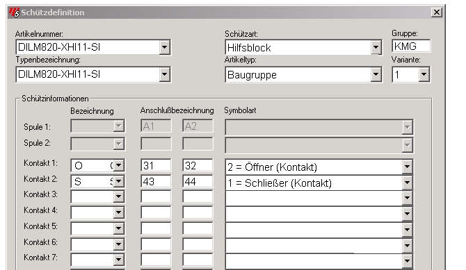

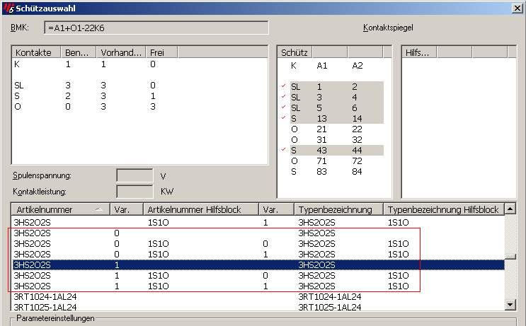

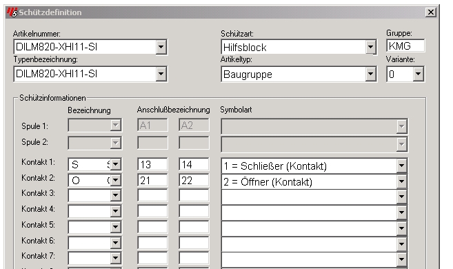

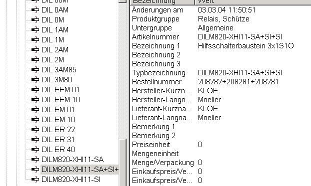

erstellt am: 09. Jun. 2004 16:23    Editieren oder löschen Sie diesen Beitrag!  <-- editieren / zitieren -->   Antwort mit Zitat in Fett Antwort mit kursivem Zitat    Unities abgeben: 1 Unity (wenig hilfreich, aber dennoch)2 Unities3 Unities4 Unities5 Unities6 Unities7 Unities8 Unities9 Unities10 Unities
bilder.zip
Aaaalllsssoooo....
Ich habe ein Schütz (1.jpg) an dieses Schütz kann ich im Grunde
genommen 2x den Hilfskontakt anbauen (2.jpg). Die Varianten habe ich
schon drinnen... Aber wie zuvor schon von Bernd erwähnt: "es geht nur
ein Hilfskontakt..." also auch egal welche Variante, ePlan wird immer nur
ein Schütz vorschlagen, welches 3 Hauptschließer und 6 Hilfskontakte
hat (3.jpg). Wenn ich es aber voll bestücken will, also 3 Hauptschließer
und insgesammt 8 Hilfskontakte, dann muß ich zwangsläufig eine Baugruppe
erstellen, die ein Schütz und 2 Hilfskontaktblöcke beinhaltet.
Dann kann ich ja in der Schützauswahl dann nur so relisieren, wie in
Bild 4.jpg...

erstellt am: 09. Jun. 2004 17:50    Editieren oder löschen Sie diesen Beitrag!  <-- editieren / zitieren -->   Antwort mit Zitat in Fett Antwort mit kursivem Zitat    Unities abgeben: 1 Unity (wenig hilfreich, aber dennoch)2 Unities3 Unities4 Unities5 Unities6 Unities7 Unities8 Unities9 Unities10 Unities Nur für Chr.Vogel 10 Unities + Antwort hilfreich
...also auch egal welche Variante, ePlan wird immer nur ein Schütz vorschlagen, welches 3 Hauptschließer und 6 Hilfskontakte hat (3.jpg). Wenn ich es aber voll bestücken will, also 3 Hauptschließer und insgesammt 8 Hilfskontakte, dann muß ich zwangsläufig eine Baugruppe erstellen, die ein Schütz und 2 Hilfskontaktblöcke beinhaltet...
Hallo Christian,
Du mußt hierbei ein wenig um die Ecke denken. Die Varianten der Hilfsschalterblöcke hast Du ja schon angelegt. Nun hast Du recht korrekterweise wird es mit Eplan nicht funktionieren (...nur ein Hilfsblock...) aber man kann Eplan ja austricksen indem man auch Varianten des Hauptschützes anlegt.
Eine Variante so wie es das Hauptschütz gibt (ohne Hilfsblöcke), eine Variante mit einem Hilfsblock und die letzte Variante mit dem anderen dem zweiten Hilfsblock. Eplan richtet sich nach der Kontaktbelegung und würde Dir das richtige Hauptschütz (mit der richtigen Variante) zzgl. dem noch passenden Hilfsblock (per Gruppenzuordnung) auswählen. Der einzigste Haken wäre das unter Artikel nur das Hauptschütz und ein Hilfsblock steht. Da müßte dann der zweite nachgetragen werden...
Das Problem ist nicht neu da es ja auch Einzelkontakte gibt und Eplan damit auch nicht richtig umgehen kann sobald mehr als einer zusätzlich dazu kommt...

erstellt am: 09. Jun. 2004 18:08    Editieren oder löschen Sie diesen Beitrag!  <-- editieren / zitieren -->   Antwort mit Zitat in Fett Antwort mit kursivem Zitat    Unities abgeben: 1 Unity (wenig hilfreich, aber dennoch)2 Unities3 Unities4 Unities5 Unities6 Unities7 Unities8 Unities9 Unities10 Unities Nur für Chr.Vogel 10 Unities + Antwort hilfreich
in diesem Fall braucht Christian aber am Hauptschütz keine Verrenkungen machen, es gibt einmal das DIL3AM85 nur mit Leistungskontakten und dann das DIL3AM85/22 schon mit 2S2Ö.

erstellt am: 10. Jun. 2004 13:49    Editieren oder löschen Sie diesen Beitrag!  <-- editieren / zitieren -->   Antwort mit Zitat in Fett Antwort mit kursivem Zitat    Unities abgeben: 1 Unity (wenig hilfreich, aber dennoch)2 Unities3 Unities4 Unities5 Unities6 Unities7 Unities8 Unities9 Unities10 Unities Nur für Chr.Vogel 10 Unities + Antwort hilfreich
Hallo Chrstian,
hier meine bequeme Lösung das Schütz komplett mit allen Hiko's anlegen also kein Hilfsschalter definieren nen sinnigen Baugruppennamen und Typ dafür vergeben und die entsprechende Baugruppe im Artikelstamm anlegen und fertig.
Gruß an Alle im Süden die sich heute nen Feiertag gönnen, wir Nordlichter müssen ja leider Schaffen.
Andreas aus Hamburg
Holger_K
Sehen Sie sich das Profil von Holger_K an!   Senden Sie eine Private Message an Holger_K  Schreiben Sie einen Gästebucheintrag für Holger_K
Beiträge: 934
Registriert: 11.03.2002
erstellt am: 11. Jun. 2004 09:58    Editieren oder löschen Sie diesen Beitrag!  <-- editieren / zitieren -->   Antwort mit Zitat in Fett Antwort mit kursivem Zitat    Unities abgeben: 1 Unity (wenig hilfreich, aber dennoch)2 Unities3 Unities4 Unities5 Unities6 Unities7 Unities8 Unities9 Unities10 Unities Nur für Chr.Vogel 10 Unities + Antwort hilfreich
Ich verwende ebenfalls Baugruppen. Basis als Einzelteil angelegt und die Hilfsschalter als Baugruppe. Baugruppen anlegen hat den Vorteil das es dann auch mit der Stückliste/Bestellliste reibungslos funktioniert. Die Hilfsschalter-Baugruppen ordne ich mit der Gruppenkennung den möglichen Basisschützen zu. Funktioniert Super
Holger
