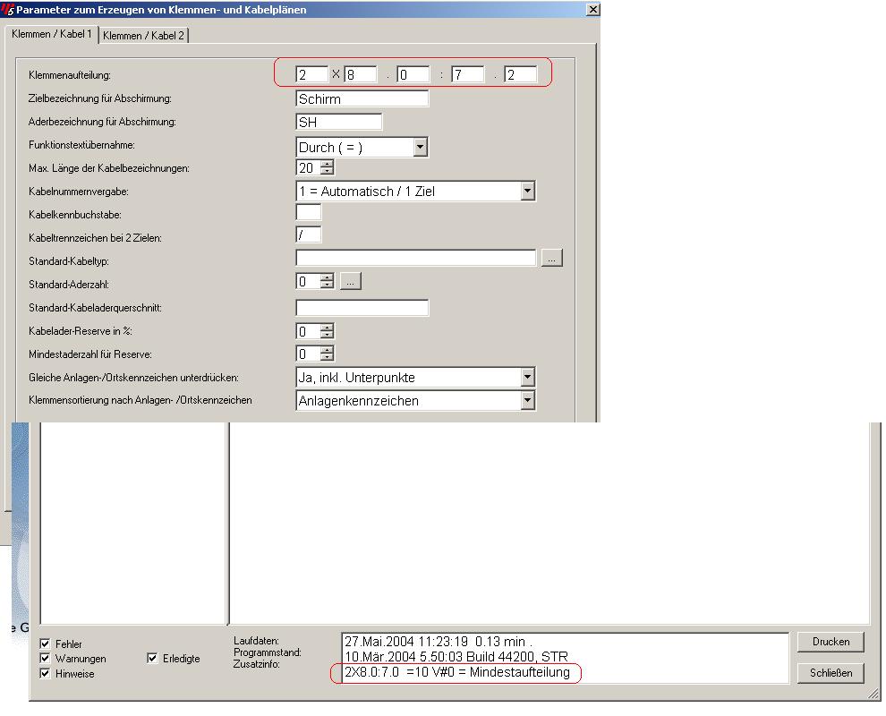

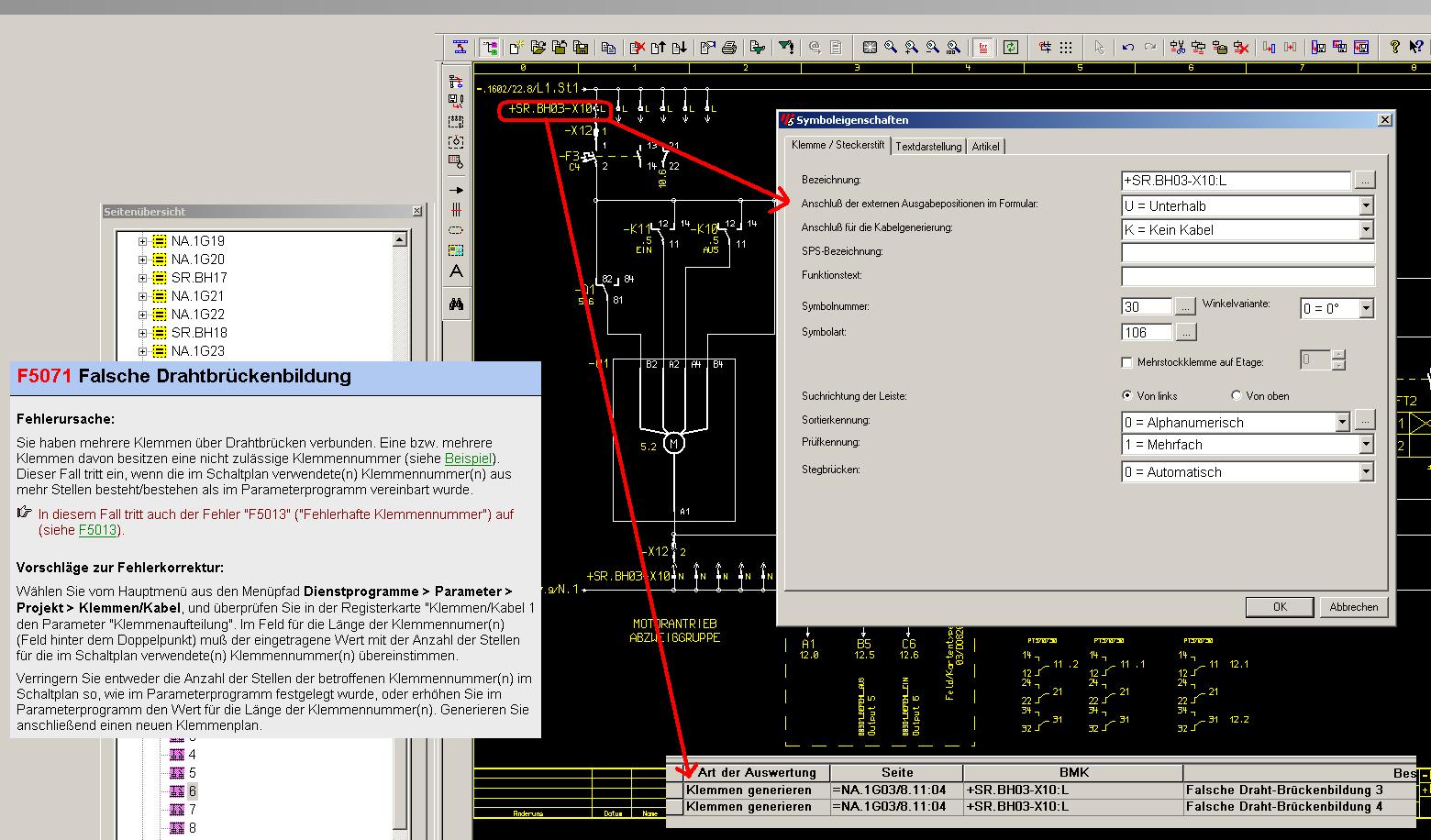

Hallo zusammen!
Ich habe da ein Problem mit der einer Fehlermeldung. Sie ist nicht nachvollziehbar. An einer anderen Stelle im selben Projekt sind diese Fehler nicht aufgetreten. Wer kann mir helfen?

Hallo Manfred,
hast Du das kontrolliert was die Hilfe vorschlägt (Kontrolle Länge Klemmennummer)?

Hallo Bernd!
Na klar habe ich sie kontrolliert. Sie war sogar höher eingestellt als sie benötigt wurde.

Hallo Bernd!
Vielleicht hilft dir ja der Gegenquerverweis! Bei den Klemmen sind die selben Parameter eingestellt.

erstellt am: 27. Mai. 2004 15:02    Editieren oder löschen Sie diesen Beitrag!  <-- editieren / zitieren -->   Antwort mit Zitat in Fett Antwort mit kursivem Zitat    Unities abgeben: 1 Unity (wenig hilfreich, aber dennoch)2 Unities3 Unities4 Unities5 Unities6 Unities7 Unities8 Unities9 Unities10 Unities
Hallo Bernd!
Userfehler! Ich hatte vergessen,das ich die nachfolgenden Klemmen bereits eingesetzt habe. Dort war noch eine Klemmenebene bie der Klemme eingetragen.
