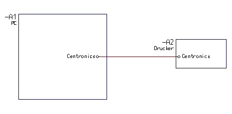

Ich habe im Schaltschrank einen PC mit einer Verbindung zu einem Drucker über ein Druckerkabel. Ich möchte kenntlich machen, dass dafür das Druckerkabel verwendet wird, ohne alle Adern im Plan einzuzeichnen. Bei einer anderen  Steckverbindung möchte ich jedoch alle Adern darstellen. Also wie kann ich diese Steckverbindung samt Kabel unterscheiden?
Ulrich

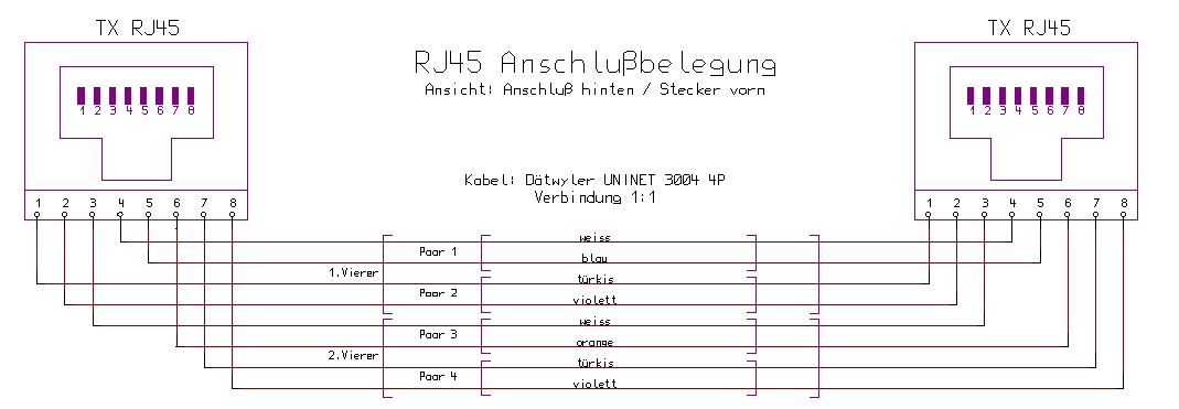

axo, Du meinst mehr eine Übersicht der Verkabelung des PC´s. Das würde ich einfach wie im Bild 0_PC_1 machen, vielleicht noch mit etwas mehr Grafik ( Bildschirm, Tastatur)Also mit Gerätekasten und Geräteendklemmen
Die 2. Variante vielleicht so---> (achtung! ist für kurzsichtige)
Kommt natürlich drauf an, was Du darstellen möchtest
Ralf

Hallo Ulrich,
das mit dem PC würde ich genau so wie Ralf sein erstes Pic lösen. Wenn es ein übliches Druckerkabel ist warum dann alle Pins darstellen.
Wenn es aber darum geht eine *richtige* Steckerverbindung (also keine PC etc. Verkabelung) darzustellen dann würde ich immer alle Pins/Buchsen darstellen. Unabhängig ob belegt oder nicht.
