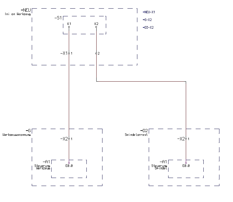

folgende Problematik:
Wir setzen Druckschalter ifm7022 ein. Diese haben M12-Anschluß (1 Kabel) und 2 Schaltkanäle.
DIe Hydrauliker haben die beiden Schaltkanäle für unterschiedliche Funktionen vorgesehen: Werkzeugspannung und Spindelarretierung.
Unsere Projekte sind DIN-nur Anlage, wobei die Werkzeugspannung =G und die Spindelarretierung =D2 ist.
Der Schalter hat nun 2 BMK: =G-S01 und =D2-S03.
Gezeichnet wird der Schalter in =G und der Kanal für =D2 wird per Abbruchstelle querverwiesen. Die entsprechenden SPS-Eingänge sind in den entsprechenden Gruppen gezeichnet.
Habt ihr eine bessere Lösung?
Und was meinen denn die DIN-Gurus dazu?
Gruss Andreas

Moin Andreas,
wenn ich Dich richtig verstehe, dann werden für den Ini 2 Seiten benötigt? Ich denke, das Beste wäre, wenn er eine eigene =Anlage wäre.
Andererseits: Wenn Eure Monteure, Kunden und Ihr selbst, Elektro und Hydraulik, mit 2 BMK´s zurecht kommt, würde ichs nicht ändern.
Ralf

ja, so ungefähr.
Der Druckschalter wird aber mit einem Kabel angefahren.
Und mit den 2 BMKs für ein Bauteil hast Du keine Probleme? Wie heißt denn dann der Stecker am Druckschalter? Und welche Ziel-BMK in der SPS-Übersicht?
Du hast ein Bauteil gezeichnet und die beiden Schalterbezeichnungen als Text rechts daneben, oder?
Gruss Andreas

Also,
ich dachte immer 70 heißt 2 Kanäle und 22 bestimmt den max.Druck. Aber egal hier.
Klar sind die SPS-Eingänge im gleichen Schrank. Von diem Schrank geht ein Kabel an den Schalter (In der Realität über eine SAB, was hier aber nicht wirklich interessiert). Der Schalter hat einen Stecker. Der Schalter hat aber 2 BMKs.
So, und jetzt gehts los. Welche BMK hat den der Stecker. Und wie definiere ich den Stecker?
Ha, und was ist mit Kabelbezeichnung mit Quelle/Ziel?
(Oh je, die Fragen werden immer mehr  )
Gruss Andreas

...Der Schalter hat aber 2 BMKs...
Hallo Andreas,
Deine Frage mal ganz wertfrei betrachtet muß das nicht sein. Laut EN61346 (Produkt für kombinierte Zwecke) kannst Du eine *Eigenschaft* (also entweder Werkzeugspannung oder Spindelarretierung) als die wichtigere betrachten und somit bekommt der Schalter auch nur ein BMK...

Bernd, nochmal zum Klarstellen,
Darf der Schalter nur ein BMK bekommen oder kann er 2 BMKs haben?
Ansonsten  schönes Wochenende...
Gruss Andreas

Hallo Andreas,
tjaaaaaaa Normen eben... ich würde sie so interpretieren das es dann nur ein BMK geben darf wenn man sich auf eine Art festlegt. Am besten ist natürlich Du besorgst Dir die EN61346 selbst und blätterst mal darin...
