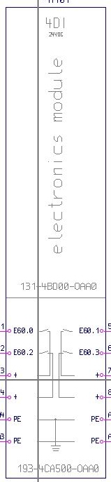

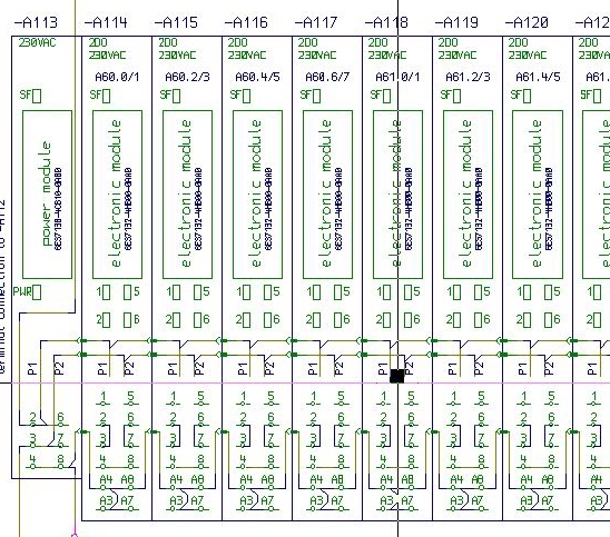

hy zusammen,
ich habe in unseren projekten eine SPS-übersicht (Pic_1), dann die Kartenübersicht (Pic_2) und dann das byte "vorort".
in einem projekt bekomme ich beim querverweislauf die fehlermeldung (für alle karten):
F4010  [seite]  [bmk] Bauteilbez. doppelt oder falsche Symbolart.....
WARUM?
die symbolnummern/symbolarten sind wie bei allen anderen projekten. auch sonst scheint alles ok zu sein. ich weiß mir keinen rat, wie ich diese fehlermeldung wegbekomme.

Hallo geronimo,
Du bist Dir sicher das die Symbolarten nicht gemischt sind? Also 255 mit 150 oder 153 zum Beispiel?

erstellt am: 12. Mai. 2004 15:42    Editieren oder löschen Sie diesen Beitrag!  <-- editieren / zitieren -->   Antwort mit Zitat in Fett Antwort mit kursivem Zitat    Unities abgeben: 1 Unity (wenig hilfreich, aber dennoch)2 Unities3 Unities4 Unities5 Unities6 Unities7 Unities8 Unities9 Unities10 Unities
ja, alles 3* kontrolliert.

Hallo Geronimo,
kann es sein, dass die Pinnummer nur auf einer Seite dargestellt werden dürfen.
Ich meine nur in der SPS Übersicht.
In diesem Fall PIC2.
leen

Original erstellt von leen:
Hallo Geronimo,
leen
die pin's in pic_1 sind klemmen der symbolart 149.
wie gesagt, bei allen anderen projekten geht's ohne probleme.

ohh, da ist noch einer ganz früh
der seitentyp ist "schaltplan" bei pic_1 und "sps-übersicht" bei pic_2
