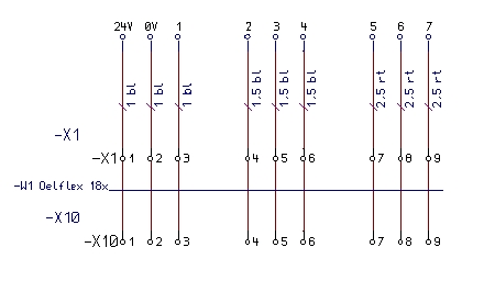

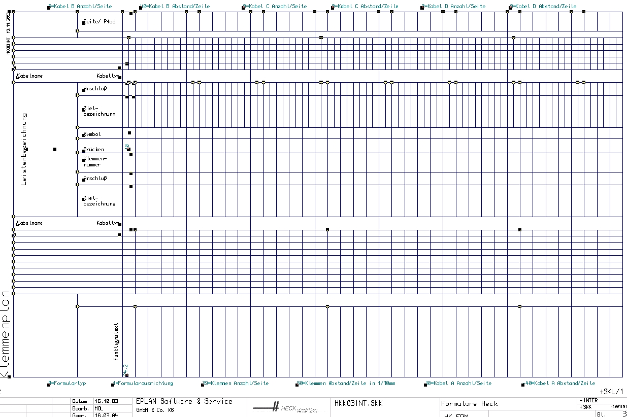

ich bin zwar neu bei CAD.DE, arbeite aber schon einige Zeit mit Eplan 5.40 SP1. Meine Frage bezieht sich auf die Erstellung von Klemmenplänen:
Wenn ich Klemmenpläne ausgebe, sind alle Informationen bzgl. Kabeltypen, zugehörige Aderfarben oder Nummern enthalten. Einzeladern sind durch Kreuze (X) gekennzeichnet. Zu diesen Kreuzen ist kein Querschnitt oder Aderfarbe der Einzelader eingetragen. Ich denke es ist verständlich, daß ich diese Information für unsere Monteure in den Kabelplan integrieren möchte.

Wenn ich Dich richtig verstanden habe, meinst Du das wie auf dem ersten Bild? Bei der Klemmenplanausgabe erhalte ich aber schon die Farbe bzw. Querschnitt. Welches Formular benutzt Du denn? Vielleicht fehlen die Texte Textart 424?

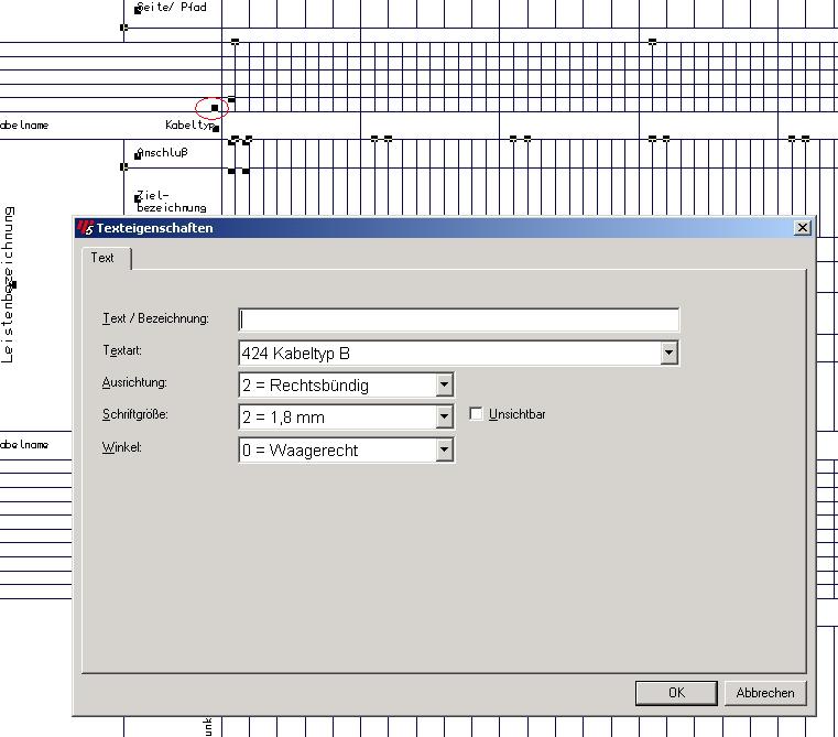

ich habe die Texte 424 dort eingefügt, wo ich meinen Kabeltyp (in diesem Fall die Einzelader) sichtbar machen will. Bei kabeln funktioniert es, mir werden Kabelname und Kabeltyp angezeigt, bei den Einzeladern wird nur das Kreuz angezeigt. Es ist kein Querschnitt und keine Aderfarbe zu sehen, hast du noch ne andere Idee?

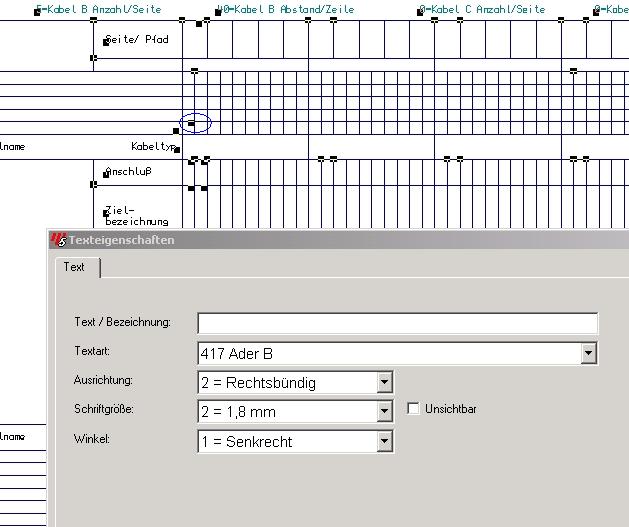

Du hast ja sicherlich ein Formularprojekt, in dem Du das Klemmenplan-Formular editiert bzw. erstellt hast. Dort Trägst Du an der markierten Stelle (roter Kreis) den Text 424, und blauer Kringel Text 417 ein und sichest das Formular. Dann müßte die Ausgabe passen.

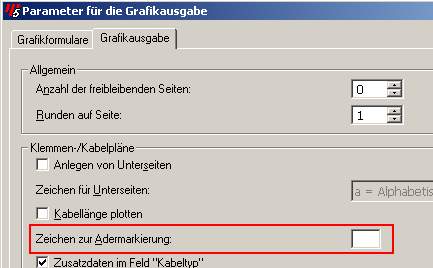

schaue bitte mal in die Parameter für die Grafikausgabe Registerkarte Grafikausgabe. Da gibt es einen Parameter der da heißt Zeichen für die Adermarkierung. Dort steht bei Dir sehr sicher ein X... Das bitte löschen und die Ausgaben neu generieren.

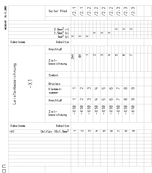

Hast Du denn die Texte: Bild _3 am oberen Rand in bläulich auch in Deinem Formular?

Ich habe deine Information geprüft, leider sah  meine Einstellung genau aus wie dein Screenshot. Es war nichts eingetragen.

Du redest gar nicht von Kabeln sondern von einer Verdrahtungsdefinition, oder? Da gibt es keinen besonderen Sondertext im Klemmenplanformular. Daher auch nur das Kreuz... Du könntest aber eine Verdrahtungsliste ausgeben lassen mit den Informationen die Du benötigst (geht aber leider erst ab 550 grafisch in den Plan...)

noch vergessen. Den Parameter Zusatzdaten im Feld Kabeltyp unter der Grafikausgabe setzen und dann sollte Eplan in den normalen Sondertext (Kabeltyp A 422, B 424...) die Informationen schreiben. Das Kreuz bleibt trotzdem...

genau, ich rede von der Verdrahtungsdefinietion. Schau dir doch mal den Screenshot KL_VERDR_2.jpg von Ralf an. Oben links siehst du genau das, was ich nicht hinbekomme. Er hat die Kreuze für die Einzelader, und dazu vorne die Farbe und den Querschnitt.Das will ich auch!

das habe ich auch diese Darstellung. Mit einem Standardformular von Eplan... hast Du den Parameter schon gesetzt und neu ausgewertet (Zusatzdaten...)?

Yippie!!!!
Das hats gebracht. Was so ein kleines Häkchen für ein Ärger machen kann!!
Vielen Dank an alle die versucht haben zu helfen und besonders an Bernd
