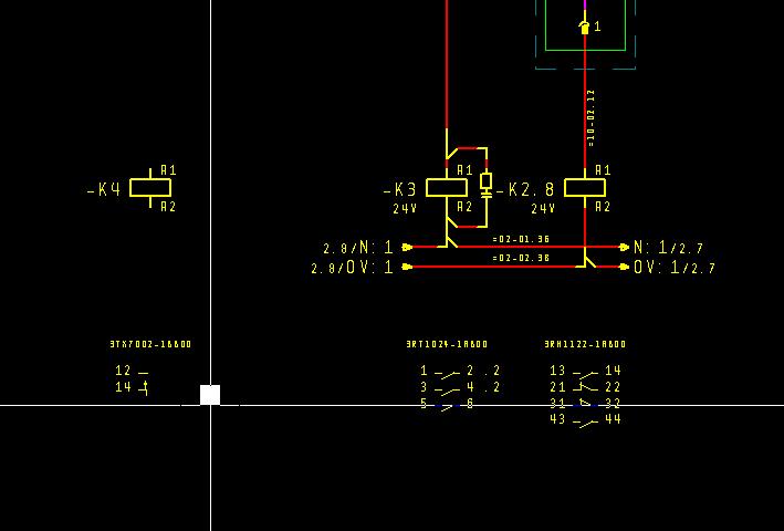

1. Wie bekomme ich die Schieberegester eingeblendet ?
2. Wie bekomme ich frei Schützkontakte als Kontaktspiegel angezeigt ?
Freie Kontakte bekommst Du erst im Kontaktspiegel eines Schütz/Relais angezeigt wenn Du eine Schützauswahl für eben dieses Schütz/Relais durchgeführt hast. Entweder manuell im Symboleigenschaftsdialog selbst (Button ganz unten links Schützauswahl) oder nachher über den Plan gesamt per Generierung -> Schützauswahl. Vom Vorteil ist es wenn hintern den Schützen/Relais schon die Artikelnummern liegen und genau diese auch in der Schützdefinitionsdatei angelegt sind.

Hallo leen,
aha das meinst Du. Schaue mal in Eplan unter Ansicht -> Laufleisten anzeigen ob das eingeschaltet ist. Wahrscheinlich nicht...
Und zu 2... das funktioniert. Hier mal ein Beispiel. Links ein Schütz ohne Schützauswahl, rechts eines mit Schützauswahl...

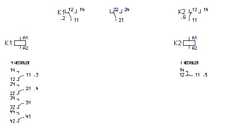

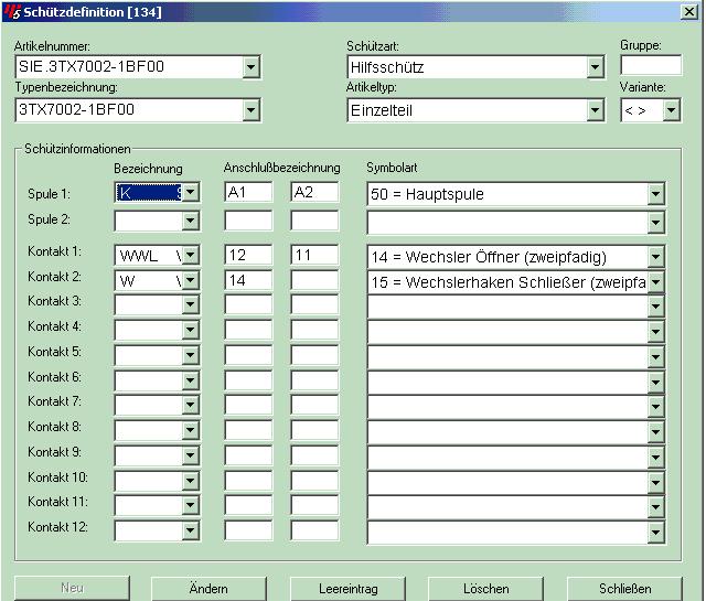

Hallo Bernd
Ich habe den ersten Erfog.
Wie ist es den beim Wechselkontakt.
Bei den 2 Bildern sieht man einen nicht ganz schönen Wechselkontakt.
Was mache ich falsch ?

Hallo leen,
Du hast die falschen Symbolbezeichnungen ausgewählt. Anstelle WWL etc. nehme besser für ein normales Koppelrelais O (Öffner) und W (Wechsler Universal) und ändere dann die Symbolarten. Ich benutze allerdings lieber die dreipfadigen Wechsler. Ein Muster für 1 Wechsler, 4 Wechsler (Definitionsdatei) habe ich mal angehangen. Ebenso wie es im Plan aussehen sollte...
Wenn Du Zeitrelaiskontakte benutzen solltest dann müssen die Symbole in der Definitionsdatei genau mit denen im Plan übereinstimmen. Das ist ganz wichtig sonst klappt das alles nicht richtig!
