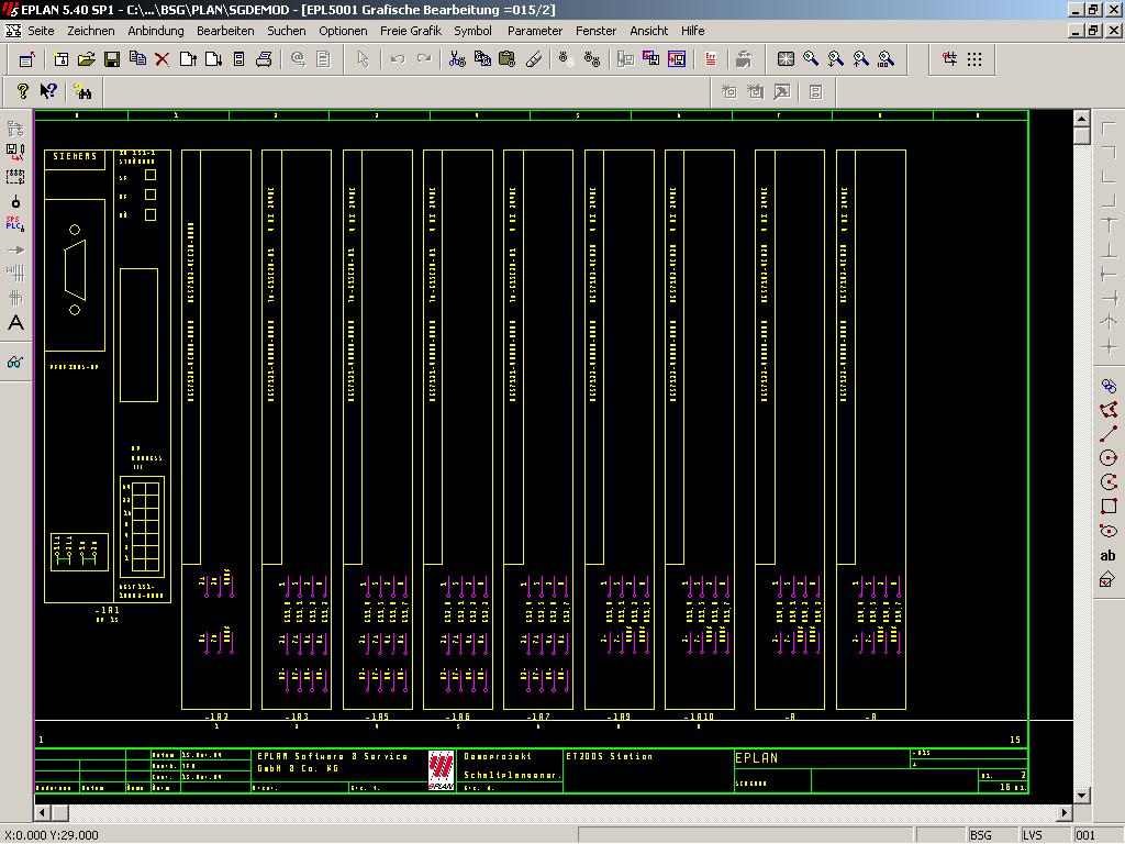

Hallo alle Eplaner,
Ich bin bis jetzt noch kein Eplan Fan.
Aus der Not habe ich mich mal mit dem Schaltplangenerator beschäftigt.
Anlass war ET200S Baugruppen .
In der Datei von Eplan habe ich die Seiten =A2+02 Seite 510 bis 513 hinzugefügt.

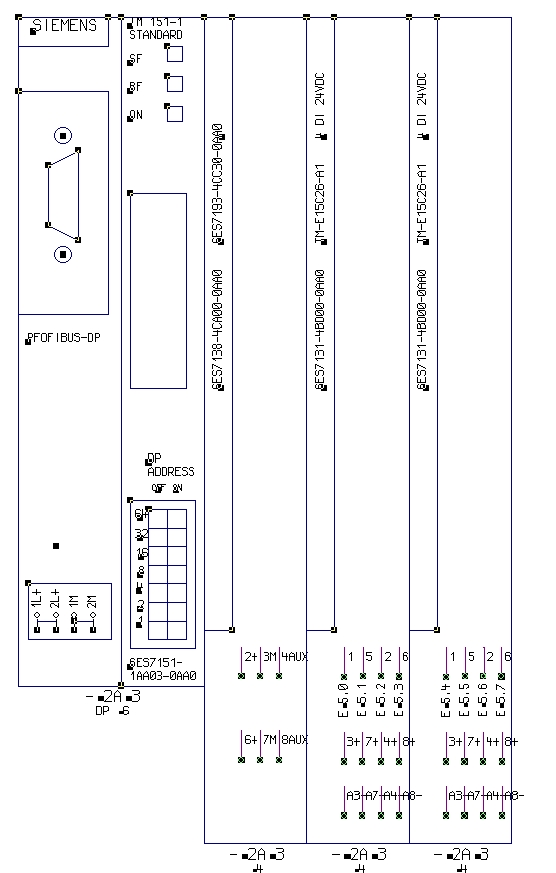

hallo,
habe ein Bild vergessen

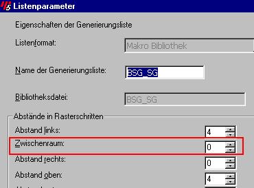

Bitte um Verbesserung,
Ich habe es nicht geschafft, die Module genau nebeneinander zu bekommen.
Wenn ich den Gerätekasten genauso breit wie die Grafik mache,
sind die Abstände nicht gleich.
Die Module schneiden sich.

diesen sps-generator kenne ich nicht wirklich, aber die Gerätekästen sind bestimmt wegen ihm nötig.  Ohne die Gerätekästen kann ich die ET´s schön nebeneinander plazieren.
Sind denn das so viele Seiten? Sonst würde ich das so machen, wie Bernd das schon mal vorschlug, zeichnen, evtl. kopieren und rasch die Adressen ändern.

@leen: wenn ich die Gerätekästen weg lasse, kriege ich die ET´s aneinander, wenn ich jetzt richtig verstanden habe.

Hallo leen,
Eplan berechnet die Abstände so wie der Abstand des Gerätekasten (Symbolart -19) zum eigentlichen SPS-Gerätekasten im Makro platziert ist. D.h. der Abstand links oder rechts wird dann übernommen zum nächsten Bauteil.
Es gibt jetzt mehrere Möglichkeiten. Du bringst den Gerätekasten (-19) auf einer Flucht mit dem eigentlichen SPS-Kasten (siehe Bild Leen_Gleich). Rechts bleibt aber der Abstand sonst ist der Effekt der Überschneidung da. Oder Du kannst/mußt den Makroparameter Offset Einfügepunkt X um die entsprechenden Schritte im Wert verringern da Eplan den Abstand zum nächsten Makro automatisch berechnet (ausgegrautes Feld). Dann werden die Karten ebenso wie bei der ersten Möglichkeit aneinander gereiht wie Du es gerne möchtest (Bild Leen_SG).
Desweiteren gibt es noch einen globalen Abstand der Liste selbst. Diesen kann man auch noch auf 0 setzen (Bild Leen_Liste). Allerdings klappt das dann nur wenn man die erste Möglichkeit (gleiche Flucht der Einfügepunkte) in dem Makro umgesetzt hat.
Jetzt sollte es klappen. Ich hoffe das hat geholfen.
Ach noch eines habe ich vergessen. Ich würde jeweils pro Seite nur ein Makro machen im Makrobibliotheksprojekt und diesen Namen in das Seitenbezogene Zusatzfeld Verzeichnis/Name eintragen. Damit erzeugt Eplan das Makro von ganz allein und übernimmt automatisch diesen Namen. Wenn hier zusätzlich auch noch ein Verzeichnis steht bspw. SPS wird das Makro auch noch strukturiert da abgelegt. Wie hast Du die Makros gespeichert?

Hallo Bernd,
deine Idee mit leen SG.jig war die Richtige.
Die anderen Möglichkeiten hatte ich schon ausprobiert.
Leider Arbeite Eplan wohl nicht ganz korrekt mit dieser Art der Makros.
Die Makros habe ich als Makroprojekt gespeichert. Oder was meinst Du ?

...Die Makros habe ich als Makroprojekt gespeichert. Oder was meinst Du ?
Nein das meinte ich nicht. Eigentlich holt sich Eplan aus dem Seitenzusatzfeld Verzeichnis/Name den Namen für das EXF-Makro und speichert es dann. Bei Dir im Projekt standen da gar keine Einträge. Daher die Frage.
