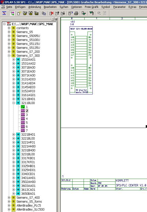

Guten Morgen Eplaner,
eine Frage, die wahrscheinlich schon oft Thema war.
Wie ist die grundsätzliche Arbeitsweise beim Projektieren einer SPS? Wird erst die Gesamtdarstellung erstellt und dann die Teildarstellungen? Kann ich die komplette SPS mit diesem SPS-Generator aufbauen? Gibt es für die SPS-Projektierung einen Leitfaden?
Es wurde schon über Eplan-Makros für die Simatic diskutiert. Diese Makros seien nicht aktuell. Wo finde ich diese Makros? Sind das die im Verzeichnis "Mak"?

mit dem zeichnen von SPSen habe ich keine große Erfahrung, erst recht nicht mit dem SPS-Generator. Wenn, dann zeichne ich alles von Hand, also Symbol für Symbol. Mit den Makros sind aber die auf der CD von EPLAN gemeint: SPS/PLC-Center. Kannste aber auch von der EPLAN- HP runterladen. Unter Support->Download. Ist was um 4MB groß.

ich erstelle die Gesamtübersicht, dann die einzelnen Karten als SPS-Übersicht mit den korrekten SPS-Adressen. Hat später den großen Vorteil das man im Stromlaufplan dann einfach die SPS-Adressen in dem Dialog SPS-Endklemme abbuchen kann.
...Kann ich die komplette SPS mit diesem SPS-Generator aufbauen? Gibt es für die SPS-Projektierung einen Leitfaden?...
Ich denke mal eher nicht. SPS-Generator ist auch vielleicht nicht das richtige Wort für dieses Modul. Wenn dann schon eher über den internen Schaltplangenerator unter zu Hilfenahme von erstellten SPS EXF-Makros. Einen Leitfaden zur SPS-Projektierung habe ich noch nicht gefunden.

Aber ich glaube, ich bin zu blöd. Habe weder Makros auf der CD noch auf der HP von Eplan gefunden.

Du hast die SPS/PLC-Center CD von Eplan da? Da müßte, wenn ich mich richtig erinnere, sogar ein Setup drauf sein. Das installiert das eine Projekt und dann kannst Du da nach belieben drin schnuppern... und Dir die Makros abspeichern die Du so brauchst.
Es gab mal eine 1.4 und eine 2.0 Version... anbei eine Bildchen der 2.0

in diesem Beitrag habe ich schon mal auf die SPS Makros von Siemens verwiesen.
Vielleicht hilft Dir das.
Wir projektieren hier nicht "Kartenorientiert" (d.h. die ganze SPS E/A Gruppe wird auf einer Seite dargestellt), sondern "Funktionsorientiert". D.h. wir stellen die ganze Funktion eines Antriebes auf einer Seite dar. (Sofern möglich!) Da ist der Motor, die Ausgänge für die Schütze und die dazu gehörenden Lichtschranken/Endschalter.

Service->Software-Service & Support->EPLAN Support->EPLAN 5->Download EPLAN 5.x->SPS/PLC Center (ganz unten).

habe schon bei der Eplan-Hotline nachgefragt. Die CD wurde bei der 5.5er nicht mit ausgeliefert. Man schickt mir jedoch ein Exemplar zu.

ist klar warum die sie nicht mehr mit ausliefern, ist einfach zu alt !! Alle Daten sind nur beim Hersteller bzw. auf denen ihrer Homepage der aktuellste Stand. Sehe ich selbst an Murr. Muß die laufenden erweitern bzw. ändern. Den aktuellsten Stand habe nur ich und die von Murr mit Zeitverzögerung auch. Manche Firmen haben ihre Produktmakros einmal erstellen lassen und dann nicht mehr weiter gepflegt. So kommen die "Leichen" zu stande.

der Gedanke war mal da, doch scheiterte es an der Zeit sowie der rechtlichen Seite. Mittlerweile gibt es einige Firmen (die was wichtig sind) die für ihre Produkte Produktmakros erstellt bzw. erstellen haben lassen. Es wird immer wieder Nischenprodukte geben für die sich der Aufwand nicht lohnt. Das wichtigste ist das die Makros kostenfrei sind, sonst kauft die doch kaum einer (siehe Siemens die werden bei größeren Bestellungen verschenkt).
