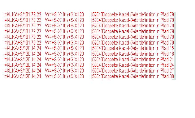

Eine kurze Frage. Ist es möglich EPLAN so zu konfigurieren, dass ich ein und dasselbe Kabel auf zwei verschiedenen Seiten zwei mal definieren (Beschriften) kann ohne,dass ich beim Genenrieren ne Fehlermeldung bekomme??
grüße nimrodd

das gleiche Kabel (gleiches Kabel-BMK) kannst Du zig Mal im Plan einfügen ohne das eine Fehlermeldung kommt ausser die Kabeldaten sind unterschiedlich. Wie heißt denn Deine Fehlermeldung?
In der Regel reicht es aus das Kabel da wo es planmäßig das erste mal eingesetzt wird vollständig zu definieren und auf den Folgeseiten nur noch jeweils die Kabelbezeichnung (Kabel-BMK) einzutragen.

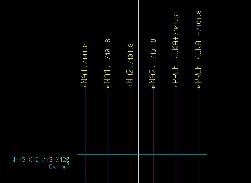

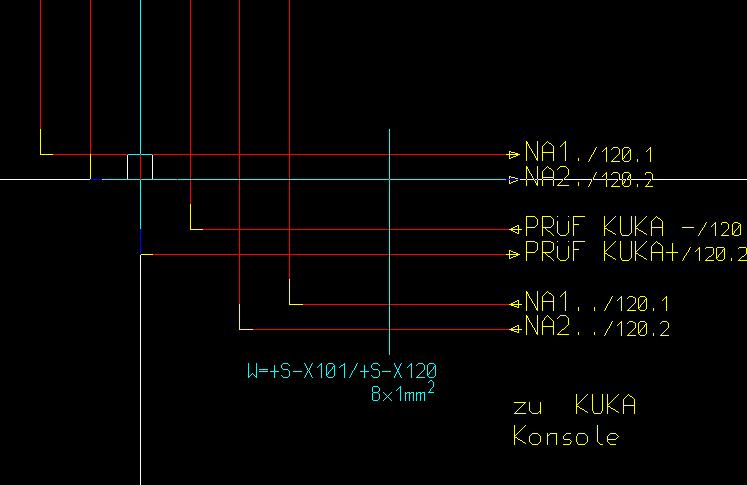

ich habe mal ein paar bildchen angehängt.
mein kabel heisst auf beiden seiten genau gleich.
nämlich: W=+S-x101/+S-x120

Aha, Du brauchst das Kabel nur auf einer Seite zu definieren. Jetzt hättest Du zweimal die gleiche Ader auf einer Verbindung. Daher auch die Fehlermeldung "...Doppelte...".

Warum? Machst Du dann einen Kabelplan...
Sieh mal. Auch die Monteure sollten einigermassen einen Plan lesen können. Und es ist nun mal falsch (für Eplan) wenn Du ein Kabel auf einer Seite definierst und auf der anderen Seite wo das Kabel ja nun schon ankommt es hier noch einmal zu definieren. Da werden die Jungs wohl in den sauren Apfel beißen müssen und mal blättern müssen.
Eine andere, ganz schlechte Alternative, ist folgende Lösung. Du zeichnest auf der Gegenseite das Kabel per Grafik noch einmal. Ist dann keine Logik und wird nicht ausgewertet, Dafür hast Du allerdings jede Menge Arbeit mehr und äußerst fehleranfällig (da Handarbeit) ist es auch.

in solch einem Fall nehme ich ein Platzhaltersymbol aus der Symboldatei, platziere es an beide Stellen (z. B. neben die Kabeldefinition und dort, wo das Kabel ein zweites mal erscheinen soll). Als BMK nehmen ich die Kabelbezeichnung (z. B. -W1) und definiere es einmal als Haupt- und auf der anderen Seite als Nebenelement. Somit ist querverweistechnisch alles im Lot und das Kabel nur einmal definiert.
