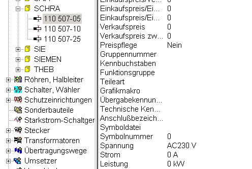

Hallo zusammen.
Eine Frage: ich habe von Siemens, Moeller und Telemecanique Schütze,
Hilfkontakte und das ganze Gelumpe was man an Zubehör braucht angelegt,
sowohl als Artikel und natürlich auch als Schützdefinition.
Wenn ich ein Schütz auswählen lasse, wird mir ja die Spannung und die
Kontaktleistung angezeigt, aber nirgens ist erwähnt, ob es sich dabei
um AC oder DC handelt.
OK, ich kann es bei Moeller-Schützen erkennen, weil die Spannung Teil
der Typenbezeichnung ist, bei SIEMENS habe ich da Probleme.
Ich komme auf dieses Problem, weil ein Kunde gerne Siemens-Schütze
hätte, als Steuerspannungserzeuger ein Trafo mit 230/24V eingesetzt
werden soll... (Außenbereich), da habe ich versehentlich die falschen
ausgewählt, habe es aber vor der bestellung gemerkt...
Wie handhabt Ihr das? Für jede Spannung/Hersteller eine eigene Schütz-
datei, oder wie...

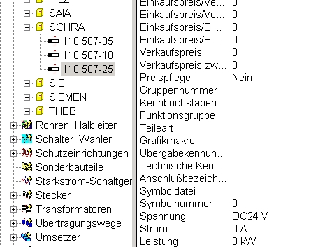

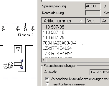

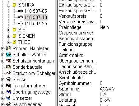

Hallo Christian,
bei neuen Artikeln gebe ich für die Spannung auch die Spannungsform an.
Dann kann ich in der Schützauswahl die Leistung und die Versorgungsspannung sehen.
Ralf

...wie hier

...das ist eine idee... wenn man nähmlich die Typenbezeichnun ändert,
wird diese nicht in die bestehende Schützdefinition übernommen! Man
müsste da erst einen Abgleich machen, und dann wird ein neuer Artikel
in der Schützdefinition angelegt, aber darin sind ja noch keine
Kontakte etc. definiert. Wenn ich so die Spannung im Artikelstamm
eintrage, dann klappt das alles und ich muss nichts an der Schütz-
definition drehen....
Werde ich wohl so ganz frech übernehmen...
Danke...

Hallo Christian
ich mache es genauso wie Ralf, nur die Spannungsart hinter die Zahl (230 AC).
Außerdem pflege ich auch noch die Halteleistung der Schütze ein, dadurch ist es mir ein einfaches mit den Eplan5-Tools für Excel die benötigte Leistung der Steuertrafos ausrechnen zu lassen.
