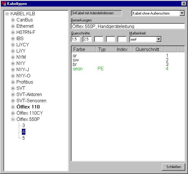

Hallo zusammen.
Die Farbe Grau ist ja seit Januar 2003 eine gültige Farbe für
Außenleiter, wie ist denn das mit der Farbfolge? Bisher hatte
ich hauptsächlich Nummernkabel, nur in Ausnahmefällen wurden
Farbkabel verwendet.
Ist das nun:
L1 = SW
L2 = BR
L3 = GR
N  = BL
PE = GE/GN
oder anders ??? Im LAPP-Katalog ist das ganze zwar recht ausführlich
beschrieben, auch der Vergleich alte und neue Kabel... aber eine
konkrete Aussage über die farbfolge habe ich leider noch nicht
bekommen...

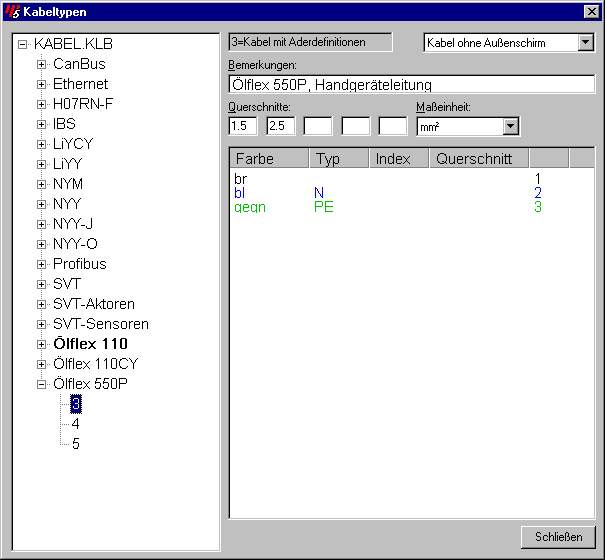

ACDSee32printjob.pdf
...auch würde mich interesseiren, wie man da in die Kabeldefinition eingibt........

Hallöchen,
es gibt doch die Möglichkeit, in der Schützdefinition nicht nur Zahlen sondern auch Farben einzutragen. Glaube, das Beispiel ist ein im Lieferumfang von EPLAN befindliches Kabel.
nochn Gruß
Ralf

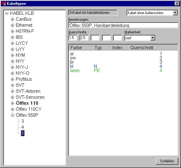

Hallo zusammen !
Ich habe mir mal die Adern angelegt, wie ich sie aus dem LAPP-Katalog
entnommen hatte. Nun ist es mir hauptsächlich darum gegangen:
Jedem Azubi lernt man, daß bei einem Verlängerungskabel oder Anschluss-
kabel L1 immer der Schwarze zwischen N und PE ist, Braun L2, Schwarz L3,
Blau der N und natürlich Gelb/Grün der PE. Für andere Kabel würde diese
Norm ja garnicht zutreffen. Also: Absolut niemand kann mir sagen, wie
es nun nach Norm oder Regelung korrekt ist...
Schade eigentlich. Daher habe ich mal kurzerhand die Vogel-Norm  ins Leben
gerufen und die Kabel so angelegt wie auf den angefügten Screnshots...
ABER: Ich habe da einige Kunden, auch große Kunden, da werden sich mit
Sicherheit einige leute zusammensetzten und stundenlang Meetings
abhalten, wie man nun zukünftig diese Norm handhaben will.....
Das sehe ich kommen...
