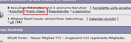

Mal was anderes, Bernd. Woher kennst Du eigentlich meinen Vornamen. Wird der hier irgendwo sichtbar?

Original erstellt von F.Kleen:
...Mal was anderes, Bernd. Woher kennst Du eigentlich meinen Vornamen...
Hallo Frank,
schau mal das Bildchen an, so viele Frank Kleens wird es ja nicht geben... -> Eplanforum   & in Deinem Cad.de Profil steht er auch...
