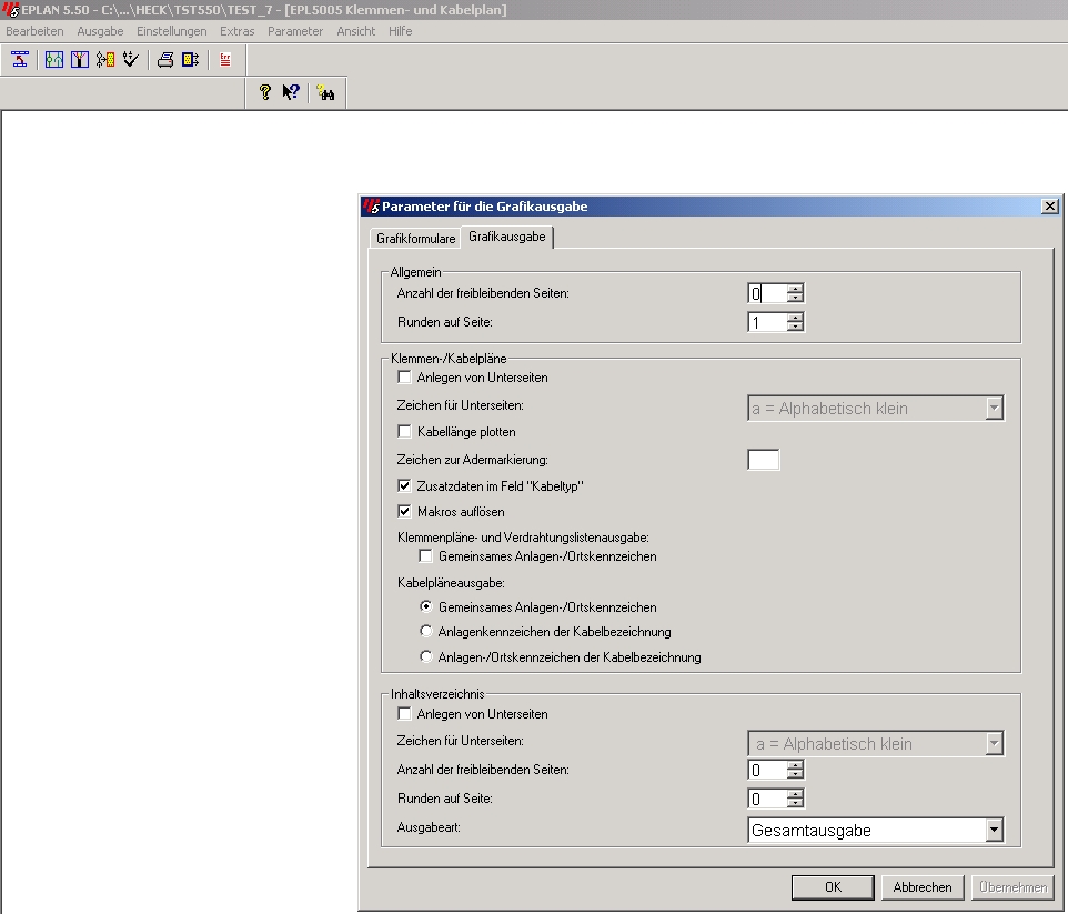

Moin moin again.
ich hab noch ein kleines problem...
und zwar möchte ich in den klemmplänen nicht nur die kabeldefitionen ausgegben haben, sonder auch den kabelquerschnitt und farbe der Verdrahtung!!
habe schon versucht das formular zu ändern, jedoch noch nicht so richtig gepackt. z.b. kann ich keine schriftgrösse eingeben, so dass der schriftzug dann die grösse null hat bzw. bleiben die änderungen nicht.
ich danke für die hilfe. Nimrodd

erstellt am: 30. Mrz. 2004 15:01    Editieren oder löschen Sie diesen Beitrag!  <-- editieren / zitieren -->   Antwort mit Zitat in Fett Antwort mit kursivem Zitat    Unities abgeben: 1 Unity (wenig hilfreich, aber dennoch)2 Unities3 Unities4 Unities5 Unities6 Unities7 Unities8 Unities9 Unities10 Unities Nur für Nimrodd 10 Unities + Antwort hilfreich
Hallo Nimrodd,
naja der Morgen ist ja schon längst vorbei     (Student müßte man sein...)
Die Aderfarben bekommst Du ihn den Klemmenplan wenn sie entweder im Plan stehen oder in der Kabeltypendatei (da wo das Kabel definiert wird). Dann übernimmt Eplan automatisch die Farbe wenn der Sondertext in Klemmenplanformular vorhanden ist. In aller Regel ist das aber so. Zur Querschnittsangabe nur soviel. Da gibt es einen Parameter unter der Grafikausgabe der da heißt Zusatzdaten im Feld Kabeltyp da kannst Du ein Haken setzen. Dann sollte da auch mm² später stehen im Klemmenplan...

erstellt am: 30. Mrz. 2004 15:20    Editieren oder löschen Sie diesen Beitrag!  <-- editieren / zitieren -->   Antwort mit Zitat in Fett Antwort mit kursivem Zitat    Unities abgeben: 1 Unity (wenig hilfreich, aber dennoch)2 Unities3 Unities4 Unities5 Unities6 Unities7 Unities8 Unities9 Unities10 Unities
konnte die option "Zustzdaten im Feld Kabeltyp" nicht finden.oder gibs die in der compact vers. nicht.
du meinst doch unter parameter/grafikausgabe im Klemmen/Klemmenanschluss/kabelplan  modul oder??

erstellt am: 30. Mrz. 2004 15:27    Editieren oder löschen Sie diesen Beitrag!  <-- editieren / zitieren -->   Antwort mit Zitat in Fett Antwort mit kursivem Zitat    Unities abgeben: 1 Unity (wenig hilfreich, aber dennoch)2 Unities3 Unities4 Unities5 Unities6 Unities7 Unities8 Unities9 Unities10 Unities Nur für Nimrodd 10 Unities + Antwort hilfreich
Original erstellt von Nimrodd:
...du meinst doch unter parameter/grafikausgabe im Klemmen/Klemmenanschluss/kabelplan   modul oder??...
Ja genau diesen meinte ich. Da muß Ralf etwas dazu sagen (der hatte mal eine) da ich hier keine Compact habe sondern die Prof...

erstellt am: 30. Mrz. 2004 15:38    Editieren oder löschen Sie diesen Beitrag!  <-- editieren / zitieren -->   Antwort mit Zitat in Fett Antwort mit kursivem Zitat    Unities abgeben: 1 Unity (wenig hilfreich, aber dennoch)2 Unities3 Unities4 Unities5 Unities6 Unities7 Unities8 Unities9 Unities10 Unities Nur für Nimrodd 10 Unities + Antwort hilfreich
also ich habe das Compact-Handbuch nicht mehr, das kann aber gut sein, dass dieser Parameter nicht einstellbar ist. Schau mal im Benutzerleitfaden rein. Bei der Professional sieht das Menü so--->
aus

erstellt am: 30. Mrz. 2004 15:48    Editieren oder löschen Sie diesen Beitrag!  <-- editieren / zitieren -->   Antwort mit Zitat in Fett Antwort mit kursivem Zitat    Unities abgeben: 1 Unity (wenig hilfreich, aber dennoch)2 Unities3 Unities4 Unities5 Unities6 Unities7 Unities8 Unities9 Unities10 Unities
jau das is es. dagegen sieht mein menue wie ein button aus.
tja kann man nichts machen. trotzdem danke.
