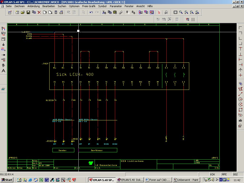

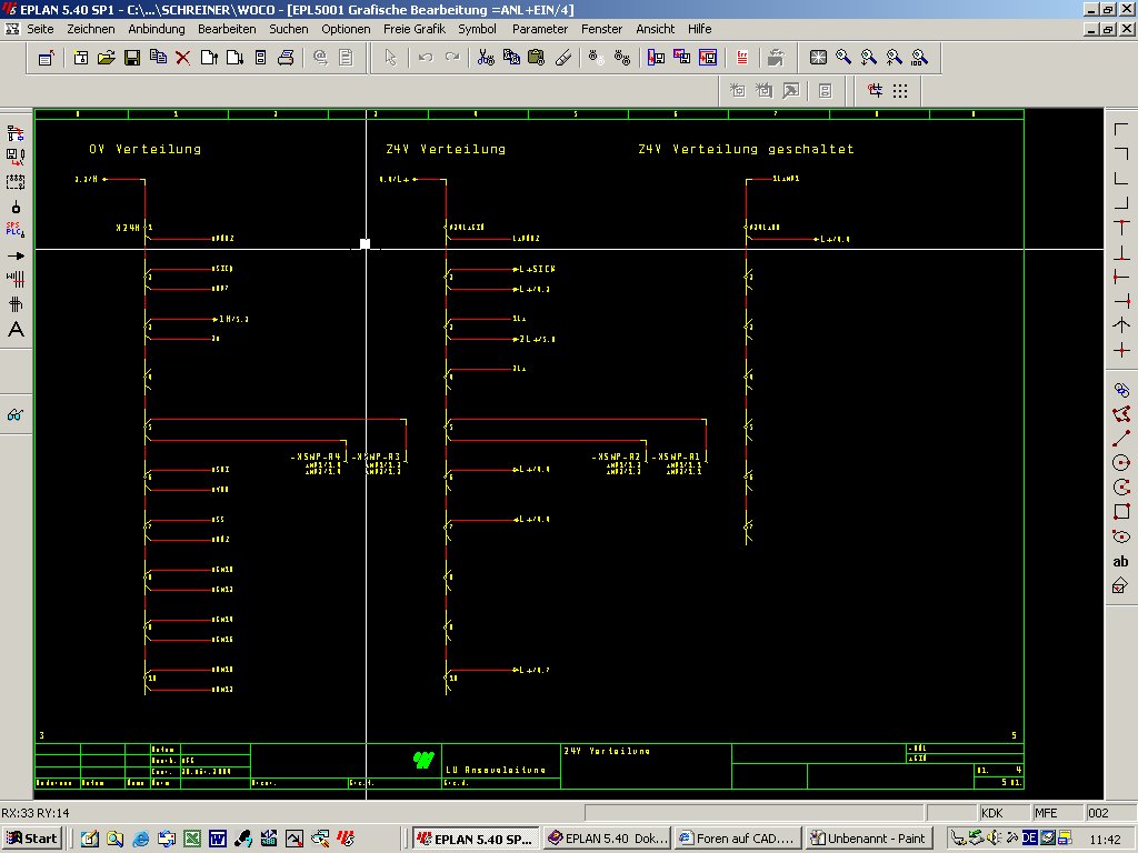

ich steh vor einem Problem beim Eplan 5.4.
Ich benutze die Kennzeichnungsart Anlage und Ort.
Jetzt habe ich einen Potentialpfeil -ANL+EIN mit Namen L+SICK.
Dieser soll auf Seite -ANL+SICK weitergeführt werden.
Der Auswertungslauf sagt mir aber leider, dass beide Potentialpfeile unvollständige Paare sind. Wie kann ich einem Potentialpfeil einen anderen ORT zuweisen.
Danke im vorraus

Moin Martin,
Du mußt zusammengehörigen Potenzialpfeilen die gleichen Namen geben.
Da der Ursprung des Potenzials hier bei Dir =ANL+EIN(Blatt) und L+Sick(Potenzial) ist, würde ich den bei dem Lichtvorhang nennen =ANL+EIN-L+SICK. Es reicht nicht nur bei dem Lichtvorhang nur L+Sick anzugeben.
Bei der Auswertung werden Anlage und Ort eben mit berücksichtigt.
Ralf

Hallo Michael,
wie die Fehlermeldung schon zeigt mußt Du, wenn Du Anlage und Ort bei Potentialfeilen (in der 550 heißen die Dinger jetzt Abbruchstellen, nur mal so) auch die korrekte Anlagen- und Ortsbezeichnung vergeben. Also Dein Pfeil muß dann =ANL+EIN-L+Sick heißen, überall da wo diese Anlage bzw. der Ort davon abweicht!
Deshalb nehme ich lieber die Gesamtnumerierung für Abbruchstellen (Potentialpfeile). Damit ist man auf der sicheren Seite.

Hallo Martin,
Original erstellt von MFe:
.... werd wohl dann in den sauren Apfel beissen müssen und ellenlange Potetialpfeilbezeichnungen haben.
Das wird sich nicht vermeiden lassen. Bei mehreren Abbruchstellen könnte ein DIN-Kasten drumgezogen werden. Dann brauchst du nicht jeden Pfeil mit dem Anlagen und Ortskennzeichen versehen. Ich mache das ab und an bei den Abbruchstellen die von der Seite weg weisen.

Hallo Martin,
ja oder eben die Gesamtnumerierung für Abbruchstellen (Potentialpfeile) einstellen. Damit interessieren Anlagen und Orte nicht mehr...
