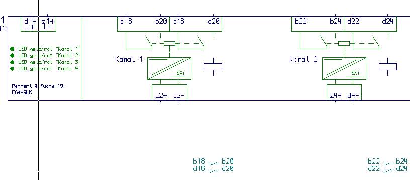

Hallo zusammen.
Eine kurze Frage: Wie stellt Ihr EX-Relais oder Trennschaltverstärker
dar? Ich tüftle grade etwas, komme aber auf keine gute und vernünftige
Lösung. Zumal: Der Kunde will generell einen Kontaktspiegel !
Ich will das ganze ähnlich einem Not-Aus-Relais zeichnen im normalen
Gerätekasten mit Schützspule. Aber: Ich habe zweikanalige Relais !
Das wird ja eine echtes Gefummel mit der Schützdefinition....

Hallo Christian,
am Wochenanfang gleich so was kniffliges? So aus dem Bauch raus würde ich sagen, nimm doch für die erste "Spule" die Symbolart 50 und für die zweite 254. Die Anschlüsse dann am Gerätekasten haben doch bestimmt andere Bezeichnungen, als die an den Relais (wenn ich jetzt von einem PNOZ ausgehe.

Hallo Ralf...
Bei der Symbolart 254 wird aber unterhalt der Spule kein Kontaktspiegel
ausgegeben! Bei einem zweikanal Trennverstärker habe ich zwei voneinander
unabhängige kreise, im Prinzip 2 Relais in einem Gehäuse. Also eine
Bezeichnung aber 2 Relais. Wenn ich da nun eine zweite Spule reinzeichne,
stimmt die Darstellung eigentlich nicht mit der Realität überein...

103373_GER.pdf
Hallo zusammen.
Ich glaube ich habe die Frage etwas falsch gestellt... Ein Datenblatt
des Trennschaltverstärkers habe ich diesem Posting angefügt.
Das Problem bei diesem Teil ist ja, das das Relais nicht direkt über
Klemmen angesteuert wird sondern über eine interne Logik. Das Gerät
selbst hat noch eine Versorgungsspannung die angelegt werden muß...
Intern sind dann im Prinzip 2 Relais mit jeweils einem Wechsler...

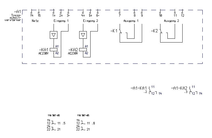

Hallo Christian,
so auf die Schnelle würde ich die Spulen in das Gerät integrieren. Besser als auf dem Bild zu sehen ist (anstelle der jetzigen Grafik dann eben die Spule) die Mühe habe ich mir jetzt aber nicht gemacht  da ich das so nicht machen würde...

Hallo @alle,
okok..heute scheint Bernd´s Tag zu sein
Vielleicht verstehe ich nicht genau, wie Du das meinst, Christian, aber ich würde das in etwa so, wie _>hier rechts darstellen.
Die Innenbeschaltung kannst Du nach belieben malen und einfach 2 Spulen dazu. ( hier jetzt nicht die passenden Typen und zu viele Wechsler, müßte man dann noch in der Schützdefinition definieren, Kontaktzahlen anpassen, etc)
