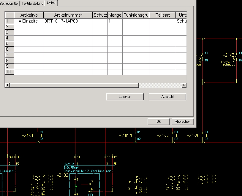

Moin zusammen,
da bin ich schoon wieder!
Das fing ganz harmlos an: Mal eben 2 FU´s, MS-Schalter....

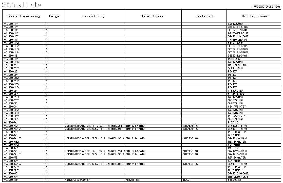

Ich habe ein Projekt, extern umgezeichnet, und da sollen einige Änderungen gemacht werden. Stutzig wurde ich, als ich in der Stückliste einen  Schützeintrag fand, das es gar nicht gibt,
(stueli_1-1). Im Inhaltsverzeichnis tauchen die Stüliseiten nicht auf, kann also nicht sehen ob ein Kreuzchen in der Spalte für manuelle Änderungen ist.
Dieses Projekt habe ich kopiert um dort die Änderungen drin zu machen.

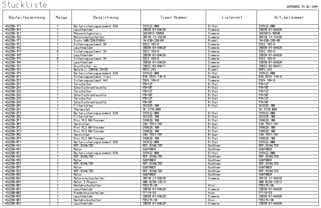

Die Verzeichnisse habe ich so übernommen wie im Ursprungsprojekt. Ich zeichne die Änderungen, trage die Artikel ein und lasse mir die Stüli ausgeben. Das Ergebnis ist stueli_2-1.
Da ich mir nicht zu viel arbeit machen will: Kann ich irgendwie die, offensichtlich unterschiedlichen, Datenbanksätze zusammenrödeln, vielleicht über EPLAN5TOOLS?

Hallo Frank,
meinst Du das BMK? Oder den Typ? 3RT1017-1AP00.
Im Schaltplan unter den Symboleigenschaften steht dieser Typ unter dem Reiter Artikel. Gehe ich unter Betriebsmittel auf Schützauswahl, bekomme ich viele (passende) Schütze zur Auswahl, diesen Typ nicht. Allerdings gibt es den Typ auch nicht in der Artikelverwaltung.
Naja, wenn ich in diesem Zustand die Stücklisten neu generieren lasse, erhalte ich so eine Ausgabe wie stueli_2-1, etwas mager ;-)

erstellt am: 18. Mrz. 2004 13:49    Editieren oder löschen Sie diesen Beitrag!  <-- editieren / zitieren -->   Antwort mit Zitat in Fett Antwort mit kursivem Zitat    Unities abgeben: 1 Unity (wenig hilfreich, aber dennoch)2 Unities3 Unities4 Unities5 Unities6 Unities7 Unities8 Unities9 Unities10 Unities Nur für ralfm 10 Unities + Antwort hilfreich
Hallo Ralf,
Artikeldaten kannst Du ex-/und Importieren...über
Artikelverwaltung und Ex/Import.
Auch Schützdaten, die in verschiedenen Dateien
angelegt wurden, kannst Du "zusammenwürfeln".
Unter "Schützauswahl" und "Schützlisten", da kannst
Du die von Dir ausgewählten Schütze in eine andere
Datei schaufeln.
Vielleicht hilft Dir das ja ein wenig

..lach, also brauche ich nun entweder nen Würfel oder ne Schaufel
Naja, die Artikelnummern, die am Symbol hinterlegt sind, sind aber nicht aus der Schützauswahl oder der Artikelauswahl...die sind einfach so da
Wobei hinter vorgehaltener Hand gesagt wird, dass das ursprünglich mit der 5.30 erstellt wurde.
Ich achau mal, danke
