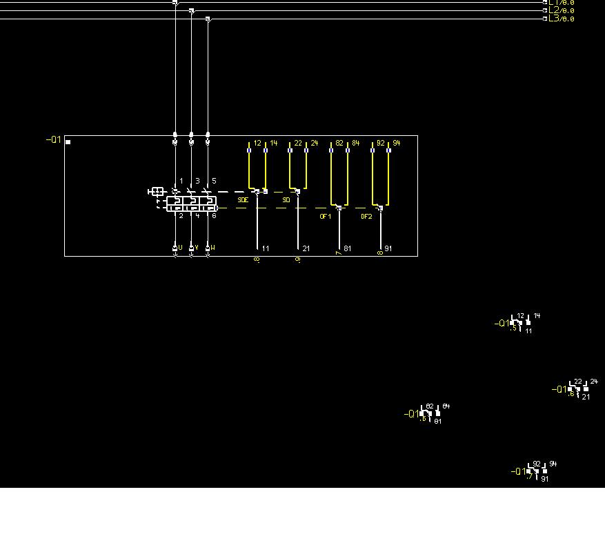

Hallo zusammen!
Mal eine knifflige Frage. Ist es möglich den Querverweis bei der Symbolart 154=Querverweis unter Symbol,90° (z. B. Motorschutzschalter) zu verschieben?
Ich habe es zwar mit einem neu definierten Wechsler versucht, doch springt mir der Quervereis je nach Ausdehnung eines Symboles um zwei Rasterpunkte.

nein. Du kannst die Querverweise nicht separat verschieben...

Hallo Manfred
versuch mal auf dem Symboleinfügepunkt des Wechslers der auf 154 steht STRG+B zum verschieben des BMK's,
bei mir verschieb sich dann auch der Querrverweis.

Hallo Frank!
Danke für deiene Tipp.
