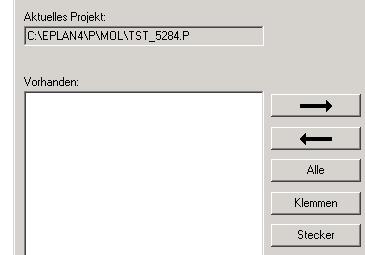

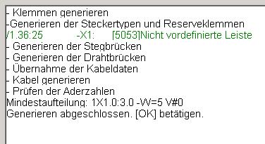

ich wollte auch grade etwas damit rumtricksen, und habe ein Problem (naja..nicht nur dieses):
Ich zeichne ein paar Klemmen oben, unten und dazwischen SSD. Auswerten, Ausgabe, gut ist es, außer Fehlermeldung -X1 nicht definiert. ok, also -X1, Text Klemmenleistenbezeichnung, Auswertung, keine Fehler, Ausgabe: keine Auswahlmöglichkeit, sprich keine Klemmleiste vorhanden. Wäre ich doch bei Paint geblieben

...Ausgabe: keine Auswahlmöglichkeit, sprich keine Klemmleiste vorhanden...
Hallo Ralf,
Häkchen bei Grafikausgabe (Klemmenleistendefinition) hast Du aber gemacht!?

erstellt am: 10. Mrz. 2004 09:38    Editieren oder löschen Sie diesen Beitrag!  <-- editieren / zitieren -->   Antwort mit Zitat in Fett Antwort mit kursivem Zitat    Unities abgeben: 1 Unity (wenig hilfreich, aber dennoch)2 Unities3 Unities4 Unities5 Unities6 Unities7 Unities8 Unities9 Unities10 Unities Nur für Dr.Doolittle 10 Unities + Antwort hilfreich
Moin Bernd,
selbst im ausgeschlafenen Zustand, finde ich höchstens ein Pünktchen und das auch nur bei der einpoligen Darstellung (Seitentyp W).
Selbst hier in der Firma dieses Phänomen.

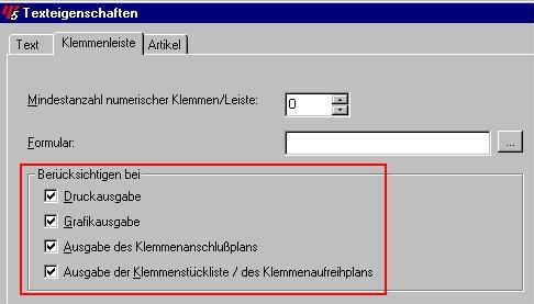

erstellt am: 10. Mrz. 2004 20:36    Editieren oder löschen Sie diesen Beitrag!  <-- editieren / zitieren -->   Antwort mit Zitat in Fett Antwort mit kursivem Zitat    Unities abgeben: 1 Unity (wenig hilfreich, aber dennoch)2 Unities3 Unities4 Unities5 Unities6 Unities7 Unities8 Unities9 Unities10 Unities Nur für Dr.Doolittle 10 Unities + Antwort hilfreich
Wo hast Du denn Deine Klemmenleiste definiert? Dort hast Du doch auch die Registerkarten wo man die Grafik-, Druckausgabe etc. einstellen kann...

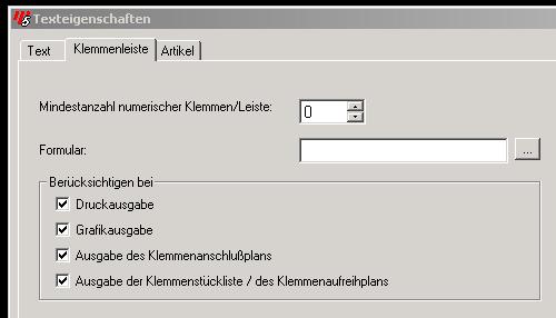

erstellt am: 10. Mrz. 2004 20:47    Editieren oder löschen Sie diesen Beitrag!  <-- editieren / zitieren -->   Antwort mit Zitat in Fett Antwort mit kursivem Zitat    Unities abgeben: 1 Unity (wenig hilfreich, aber dennoch)2 Unities3 Unities4 Unities5 Unities6 Unities7 Unities8 Unities9 Unities10 Unities Nur für Dr.Doolittle 10 Unities + Antwort hilfreich
Hallo Bernd,
also ich habe das angehängte Schema gezeichnet. die Klemmleiste ist Definiert als Textart 2 (1. Bild). Dann bekomme ich in der Grafikausgabe keine Auswahl der auszugebenden Klemmleiste (2. Bild).

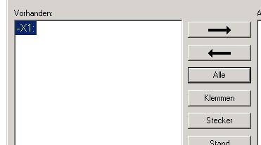

erstellt am: 10. Mrz. 2004 20:50    Editieren oder löschen Sie diesen Beitrag!  <-- editieren / zitieren -->   Antwort mit Zitat in Fett Antwort mit kursivem Zitat    Unities abgeben: 1 Unity (wenig hilfreich, aber dennoch)2 Unities3 Unities4 Unities5 Unities6 Unities7 Unities8 Unities9 Unities10 Unities Nur für Dr.Doolittle 10 Unities + Antwort hilfreich
wenn ich nun den Text auf 0 setze, erhalte ich zwar ne Fehlermeldung, aber kann die Klemmleiste ausgeben lassen.
Ich bin etwas verwirrt :-)

erstellt am: 10. Mrz. 2004 20:53    Editieren oder löschen Sie diesen Beitrag!  <-- editieren / zitieren -->   Antwort mit Zitat in Fett Antwort mit kursivem Zitat    Unities abgeben: 1 Unity (wenig hilfreich, aber dennoch)2 Unities3 Unities4 Unities5 Unities6 Unities7 Unities8 Unities9 Unities10 Unities Nur für Dr.Doolittle 10 Unities + Antwort hilfreich
Du mußt doch diesen Dialog haben -> siehe Bild

erstellt am: 10. Mrz. 2004 20:58    Editieren oder löschen Sie diesen Beitrag!  <-- editieren / zitieren -->   Antwort mit Zitat in Fett Antwort mit kursivem Zitat    Unities abgeben: 1 Unity (wenig hilfreich, aber dennoch)2 Unities3 Unities4 Unities5 Unities6 Unities7 Unities8 Unities9 Unities10 Unities Nur für Dr.Doolittle 10 Unities + Antwort hilfreich
ach so, ja, habe ich doch, sieht ähnlich Deinem aus
