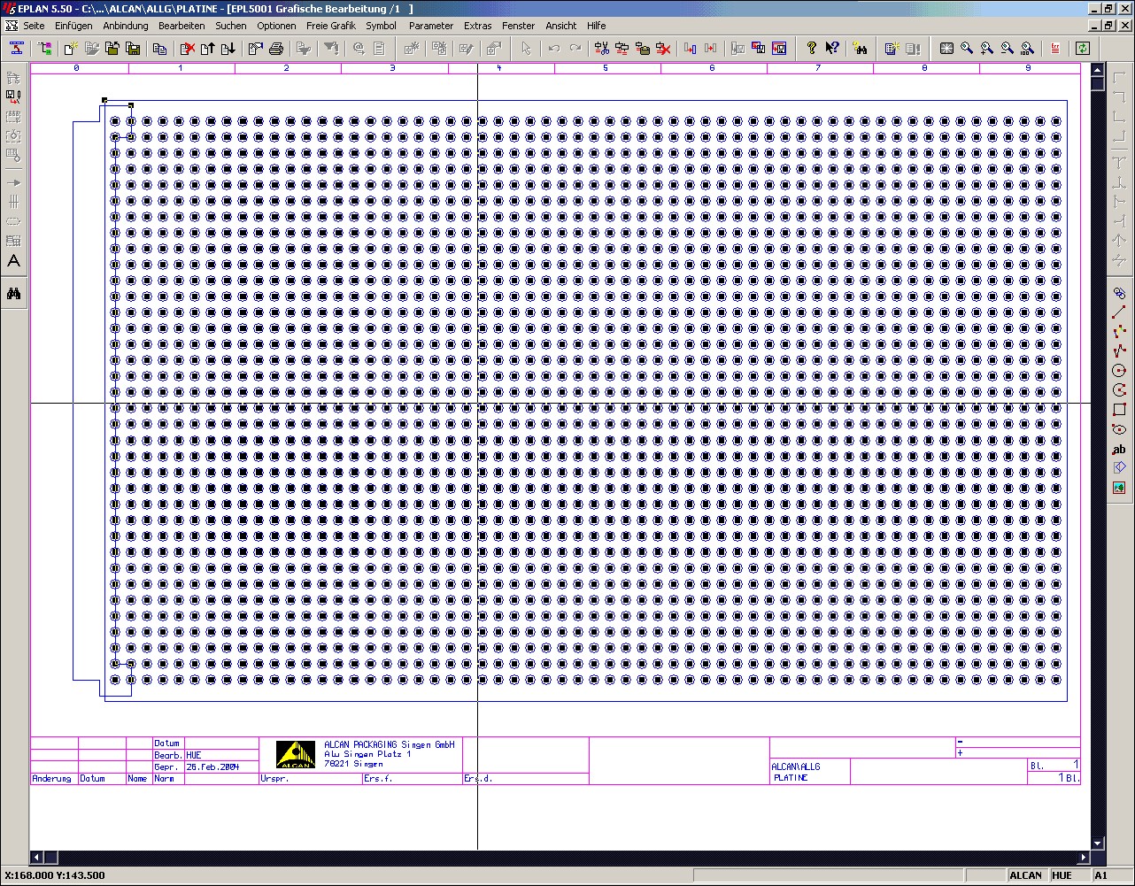

ich hätte da mal eine Frage.
Ich habe versucht eine Veroboardplatine in E-Plan zu zeichnen,
wenn ich aber nun die Bauteile einfügen möchte, dann geht das nicht, weil die Einfügepunkte schon belegt sind. Wie kann ich dies umgehen??
Danke schon mal
      Gruß Doolittle

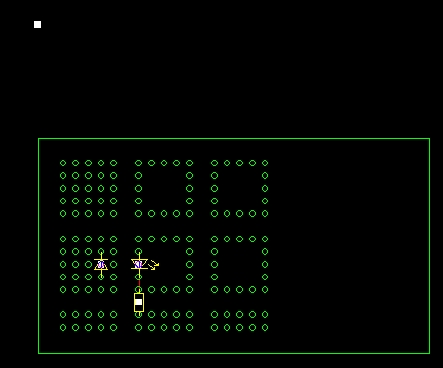

Moin doc,
meinst Du etwas in der Art wie auf dem jpeg? Das ist nur mal ne schnelle Idee gewesen. Aber ich glaube, für solche Zeichnungen ist Eplan weniger geeignet. Geht nicht Eagle? Da gibts doch irgendeine umsonst-Version, oder shareware.

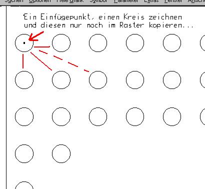

Mmmh klar. Das kann nicht funktionieren. Du hast jeden Punkt einzeln gezeichnet bzw. einmal und dann immer kopiert. Damit kommst Du dann in Konflikt mit dem Symbolbereich.
Versuche es doch mal mit einem Einfügepunkt der Grafik und dann kopierst Du den Kreis innerhalb dieses (Grafik)Einfügepunktes. Vorteil: Du hast nur einen Einfügepunkt und ebenfalls alle Kreise und kannst Deine Symbole platzieren... (siehe Dir mal das Bild an)..

eine weitere Möglichkeit wäre noch, die kopierten Kreise (die mit den Einfügepunkten) zusammenzufassen und einen neuen Einfügepunkt zu vergeben. Menü "Freie Grafik" -> "Zusammenfassen".

es freut mich euch die Mitteilung machen zu können, dass
der Vorschlag von Matthias suuuper hingehauen hat.
Ich habe es gleich getestet, und es hat auf anhieb gefunzt.
