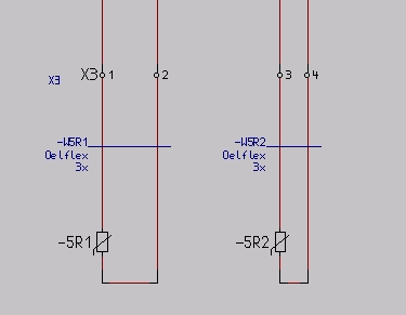

ich habe grade was auf die Schnelle versuchen, wollen...und es wird nix!
Ich habe eine Klemmleiste mit 2 Betriebsmitteln und 2 Kabeln. Auswerung und Ausgabe sollte sein Klemmenplan und Klemmleistenübersicht. Eplan sagt Ausgabe ok...aber da ist keine Ausgabe!?
Was mache ich denn nun schon wieder falsch?

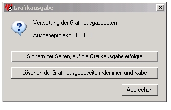

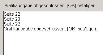

...und noch 2 bilder.
Komisch..warum möchte Eplan bei einem neuen Auswertungslauf Seiten löschen, die es nicht angelegt hat?

Hallo Ralf,
wohin wird die Grafik ausgegeben? In das richtige Projekt, oder?... Schau mal unter Einstellungen -> Ausgabedaten im K&K-Modul, dort steht eventuell ein anderer Projektname...

Nachtrag, Dein Ausgabeprojekt heißt TEST_9, wie heißt Dein Projekt wo die Stromlaufpläne drin sind?

..Ich werde alt!
Habs grade gesehen, mein Projekt heißt Test_8..grummelgrummel. Gibt es denn eine Vorbelegung für das Ausgabeprojekt?

wie dein Projektname vermuten lässt hast du da viel getestet. Das Problem kommt schon mal vor wenn nicht mit Eplan sondern mit einem Dateimanager (Explorer usw.) die Projekte kopiert bzw umbenannt werden. Da bleibt dann der alte Projektname eben in den Parametern stehen. Und wenn du dann Ausgabeseiten einfach in der Seitenübersicht löschst dann versucht die Auswertung das eben noch mal.
Deshalb heißt es bei mir vor dem ersten Lauf immer >Bearbeiten/Löschen< und die Parameter werden geleert und es erfolgt eine neue Abfrage in welches Projekt erzeugt werden soll. Diese erfolgt eigentlich im Normalfall immer beim ersten Mal. Danach kann nur durch löschen der Datenbänke ein neues Ausgabeprojekt angegeben werden.
