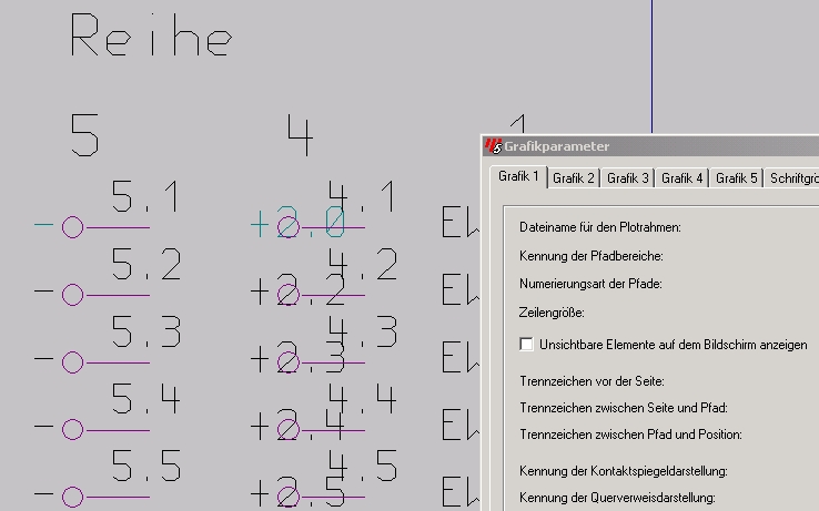

habe schon wieder einmal ein Problem:
Ich habe eine SPS-Übersicht von einem Phoenix-Interbusmodul (Wer hat die gemacht? Der ankommende Fernbus muß eine Stiftleiste sein.) mit zugehöriger SPS-Seite. Auf der Übersichtsseite erhalte ich die Querverweise auch von Versorgungsklemmen, muß ja eigentlich nicht sein, weil die zu der entsprechenden (z.B.) Eingangsklemme gehört.
Aber selbst wenn ich den QVW-Text der Klemme in der Übersicht als "unsichtbar" markiere und nicht sage "Unsichtbare Elemente anzeigen" werden sie mir angezeigt (wow..klingt gut :-)) ).
Unsichtbare Texte auf Schaltplan- oder SPS-Seiten werden nicht angezeigt.
Was mache ich falsch?

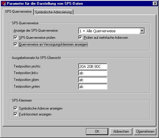

Hallo Ralf,
wahrscheinlich machst Du gar nichts falsch. Du hast also die SPS-Querverweise, versuchsweise, auf 0=unsichtbar gestellt? Und dann kommen immer noch sichtbare Verweise? Dann ist es wahrscheinlich ein Fehler in Eplan...
Ansonsten gibt es zumindestens in der Professional ein Parameter der da heißt Querverweise an den Versorgungsklemmen anzeigen... da macht man dann ein Häkchen oder eben auch nicht. Dann sind alle Querverweise weg. Zu finden unter den Parametern der SPS-Daten. Ich weiß leider nicht ob es in der Compact auch so einen Parameter gibt.
EDIT: Bildchen angehangen...

Hi Bernd,
manchmal könnte man glatt im Erdboden versinken, danke das wars natürlich: Querverweise an den Versorgungsklemmen anzeigen.
Bin schon mehrmals über diese Parameterseite gehuscht ;-)
