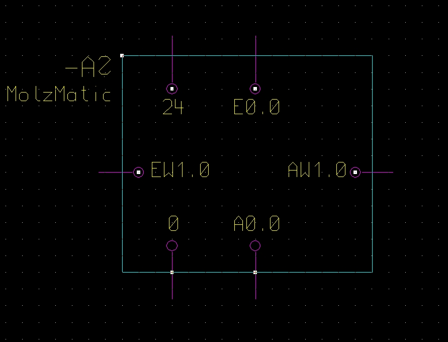

Hallöchen zusammen,
bisher ist mir das nicht aufgefallen, aber nun habe ich eine SPS-Übersicht, die von 4 Seiten belegt ist. Dabei werden die SPS-Endklemmen links/rechts kürzer dargestellt als die von oben/unten.
Ist das normal? Das ist hier so bei 5.40 und 5.50.

Hallo Ralf,
das ist ein alter Hut. Ein kleine Macke von EPLAN5.
Würde man ein Symbol bauen ohne Grafik, mit einem Anschlußpunkt, selbigem aber alle vier Anschlußrichtungen ermöglichen...
Ja, dann passiert beim Einbinden in die Zwangsverdrahtung folgendes:
Der Anschluß von oben läßt eine 4mm große Lücke, die Anschlüße von links und rechts haben jeweils eine 2mm große Lücke. Nur der Anschluß von unten endet optisch richtig am Anschlußpunkt. Deshalb hat die Standardklemme diese häßliche Anschlußfahne. Die 90 Grad Klemme jedoch nur die zwei kurzen Anschlußfahnen links und rechts.
Nun denn, dadurch benötigt auch die seitliche SPS-Klemme nur die kurze Fahne und erscheint kleiner.

Hallo rolf,
habs mal probiert, mit dem Symbol.
Das sieht ja toll aus! ;-(

Hallo Ralf,
daß war schon immer so. Liegt an den Symbolgrößen vom Symbolbau. Läßt sich leider nicht ändern. Jetzt weist du warum aber helfen tut es dir auch nicht.

ich denke, im Normalfall hat man nicht oft eine Kombination von allen 4 Richtungen. Hier bei der SPS-Übersicht..naja, man kann damit leben.
Danke und Grüße
