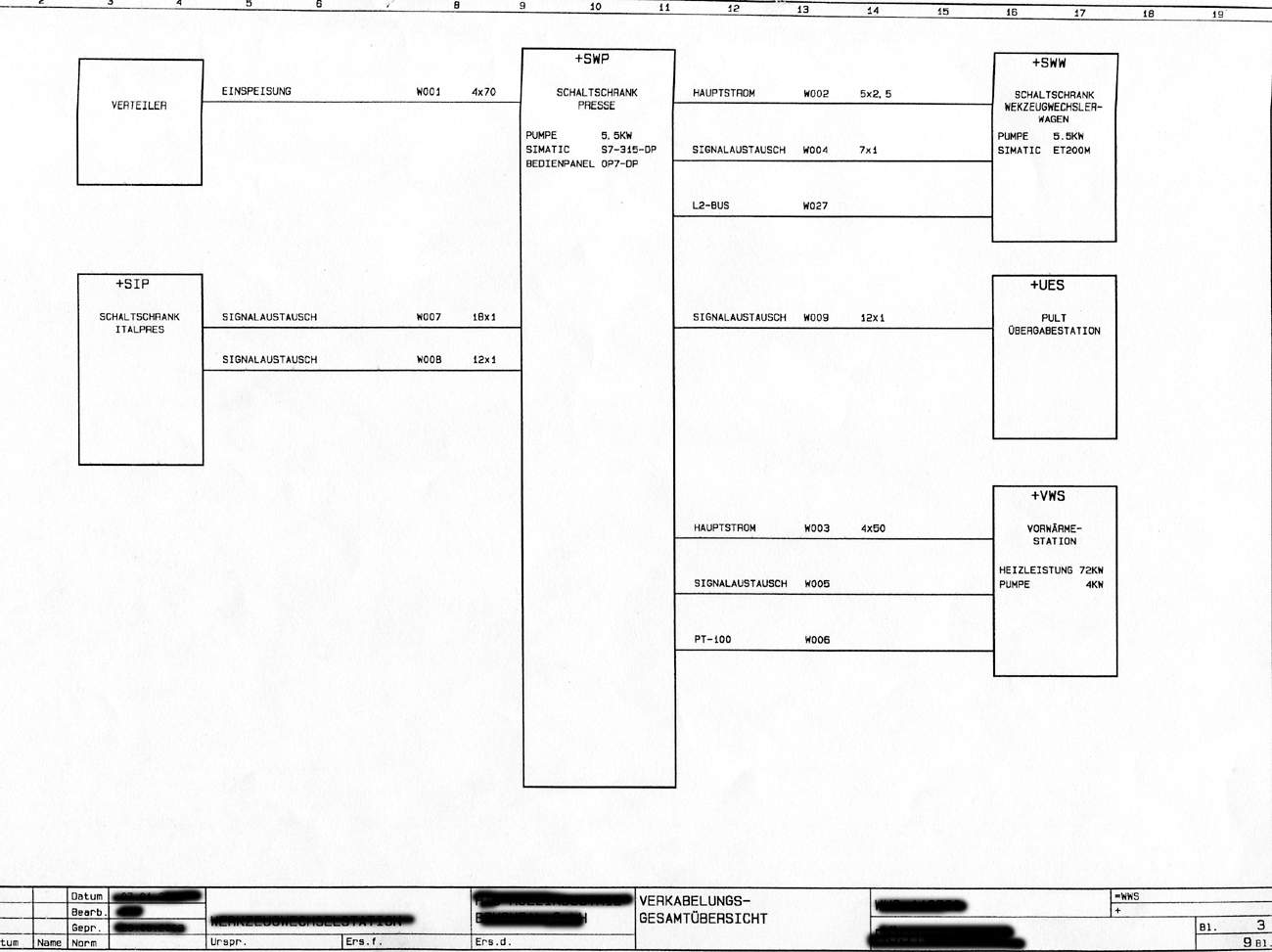

Hallo zusammen.
Ich habe über zehn Ecken ein Projekt an Land gezogen, bei dem es um
das Abzeichnen eines Planes gehen soll... Nun gibt es da Probleme
zwischen den ganzen Beteiligten und der Ersteller selbst rückt den
Quellcode bzw. das ePlan-Projekt nicht raus (  verständlich :-)  ).

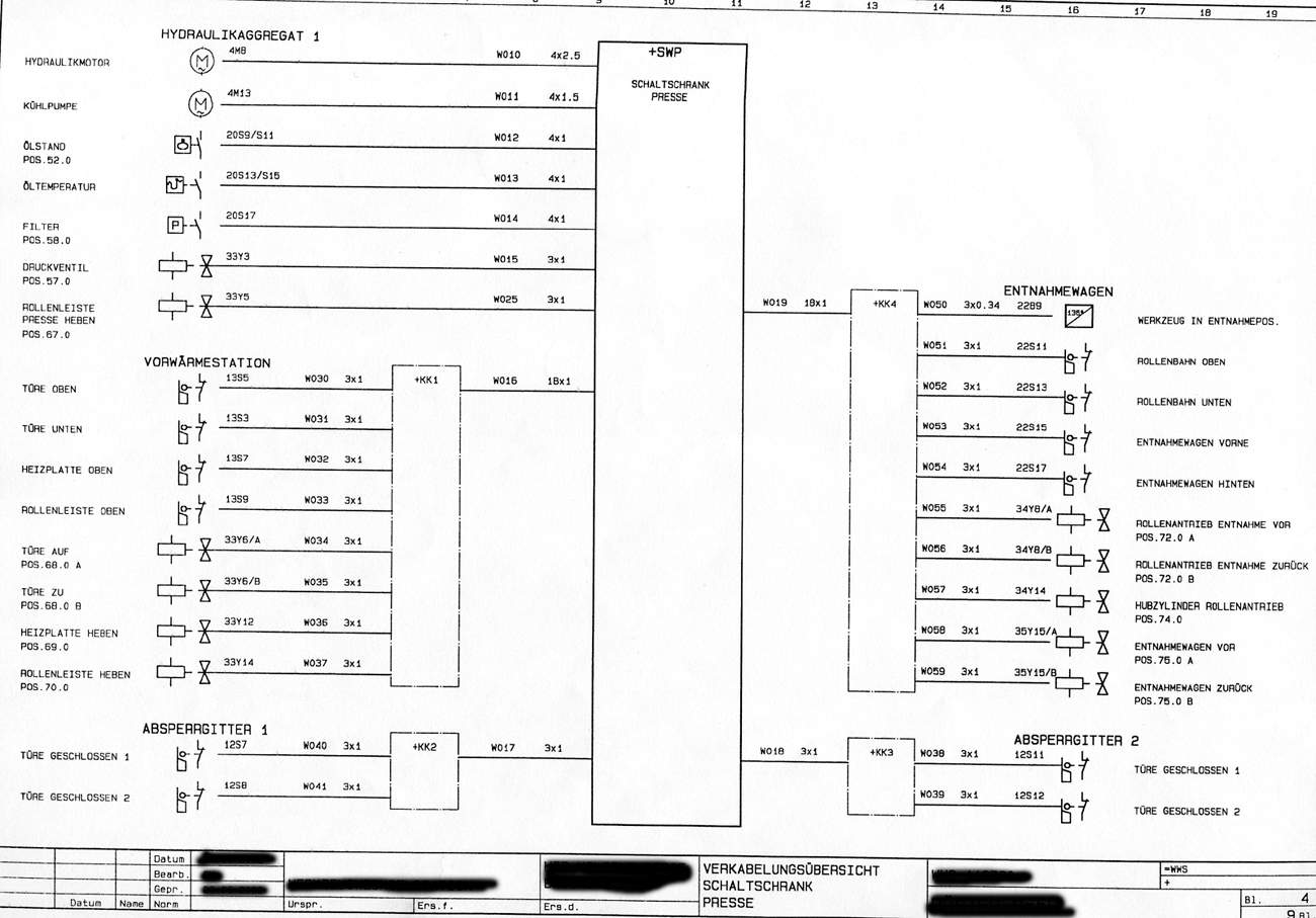

Ich habe den Plan hier und mir sind da einige Seiten ins Auge gestochen,
die ich so von ePlan her nicht kenne:
Es handelt sich um "Verkabelungsübersichten". Ich habe bei keinem
meiner bestehenden Projekte Funktionen gefunden, mit denen ich hätte
sowas erzeugen können. Hat der Projekteur das von Hand gemacht, oder
brauche ich da besondere Einstellungen oder sowas? Das supertolle
Handbuch von ePlan gibt mir da keine brauchbaren Infos drüber...
2 Bilder sind im Anhang dabei...

eine Seite V "Verdrahtungsliste und Verbindungsliste" ist das ja
nicht oder, das hat eher was mit der Querverweisgeschichte zu tun
und mit der Verdrahtungsrichtung...
Ich möchte die Verkabelung unter den Stationen, oder Anlagen & Orten
ausgeben

Hallo Christian,
willst du Dir eine Presse wirklich antun? Ich meine wegen der Sicherheitstechnik.
Ich glaube, das sind händisch gezeichnete Seiten. Habe sowas auch schon gemacht, einmal für mich selbst um die Übersicht zu behalten und andererseits weil der Kunde es so wollte, da der Monteur danach verkabeln sollte.

Zu den Übersichten: Das ist in Handarbeit ja eine Mordsarbeit, wenn
man zumindest die Kabel aufrufen könnte und dann ähnlich der Montage-
plattenbestückung einsetzen wäre das einigermaßen OK, aber so ist das
ja ein Riesengefummel. Auch wegen der Bezeichnungen, Aderzahlen etc...

Hallo Christian,
also zu Deinen Übersichten. Ganz sicher eine Darstellung die mit Hand gemacht wurde. Natürlich aufwendig & fehlerträchtig.
Klemmenanschlußplan, wie von Ralf schon erwähnt, wurde ich da auch eher bevorzugen. Fragt sich nur ob Dein Kunde das so möchte (sehr wahrscheinlich nicht).

Hallo Christian,
so ähnlich aber eben ohne zusätzliche Informationen arbeitet ja der Klemmenanschlußplan. Leider kann man den Klemmenanschlußplan nicht so super bis in das gewünschte Detail konfigurierbar daher ist Dein einer Art *Verkabelungsübersicht* sicher wünschenswert und nützlich.
Ob und wann diese kommt sei mal dahin gestellt. Im Prinzip hieße das ja die Kabelübersicht die man sich jetzt schon in *tabellarischer* Form darstellen kann auf eine Grafik umzubiegen... schön wäre es.

Hallo Christian,
deine Pläne sehen unseren zum Verwechseln ähnlich!
Wir zeichnen auch diese ganzen Übersichten. Alles reine Handarbeit!
Aber die Monteure verkabeln die ganze Anlage danach.
Ich suche auch schon eine Ewigkeit nach einer Automatisierungsmöglichkeit, habe aber auch noch nichts gefunden.
Zur Zeit versuche ich gerade die einpolige Darstellung von EPLAN 5.50 dafür zu nutzen. Ist zwar auch nichts automatisches, aber zumindest muß ich nicht ALLES "malen".

Der Knackpunkt ist folgender:
Alles was ich 'Manuell' erstelle, wird ja nicht ausgewertet. Also habe
ich IMMER eine Fehlerquelle... Wenn man da noch einen Kunden hat, der
tatsächlich die Klemmen nachzählt etc...
Kann man das nicht wie eine SPS-Übersicht gestallten? Wenn ich da einen
Funktionstext eines Ein-/Ausganges Ändere, wird die Bezeichnung ja
gleich in der Übersicht geändert... Gibt es sowas für Kabel nicht?

da gibt es nichts und wird wahrscheinlich auch in Zukunft nix geben. Ob sinnvoll oder nicht ist Kundengeschmack. Werde mal versuchen was zu bauen mit EXF. Ist wahrscheinlich der einzige Weg.

Hallo Christian,
auch ich vermute reine Handarbeit hinter deinem Projekt. Vermutlich wollte jemand einen Kabelplan erstellen bevor der eigentliche Stromlaufplan gezeichnet wird. Aus Zeitgründen werden solche Unterlagen -auch als Vorab-Excellisten- genutzt z.B. um Angebote von  Elektroinstallateuren einzuholen. Die Schränke werden dann zeitlich parallel zur Installation konstruiert und gebaut.
Mit dem Klemmenanschlussplan wäre dir evtl. auch nicht geholfen, da es oftmals auch Sinn macht, Kabel direkt auf z.B. Schütze oder Meßwandler aufzulegen. Diese würden dann eben nicht auftauchen.
