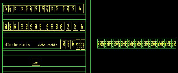

Ich habe wieder ein Problemchen, kreiert von einem Kunden der einen
Sonderwunsch hat:
Kleine Bauteile, wie Koppelrelais in 6mm-Baubreite stelle ich einfach
als Kästchen dar. Es ist in meinen Augen nicht sinnvoll bei 32 Koppel-
relais das BMK in den Plan einzufügen. Das kann bei dem Aufbau in A4
sowieso keiner lesen. Bisher war das auch immer in Ordnung. Aber:
Neuer Kunde / neue Ideen !
Bei Elementen mit 12 oder 22,5mm geht das ja wieder. Wenn nicht im
Bauteil selbst, dann legt man eben die Bezeichnung außerhalb des
Kästchens fest...
Viele werden jetzt die "Legende" im Aufbau vorschlagen, aber das
gefällt meinem Kunden und auch mir nicht...
Wie stellt Ihr sowas dar, speziell Koppelrelais, oder generell kleine
Bauteile auf der Montageplatte?

Hallo Christian,
im Anhang ein Ausschnitt, wie ich die Koppelrelais darstelle.
Oder vielleicht kann man das Problemchen umgehen, wenn man nur Relais einsetzt ;-) (Neujahrsscherz)

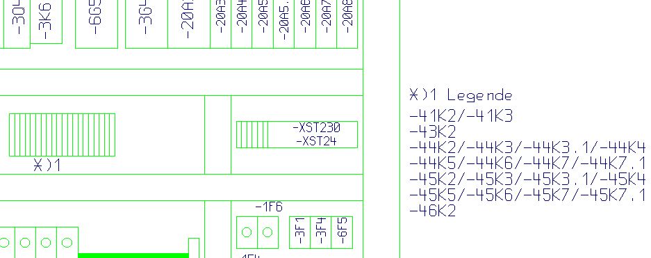

erstellt am: 08. Jan. 2004 12:02    Editieren oder löschen Sie diesen Beitrag!  <-- editieren / zitieren -->   Antwort mit Zitat in Fett Antwort mit kursivem Zitat    Unities abgeben: 1 Unity (wenig hilfreich, aber dennoch)2 Unities3 Unities4 Unities5 Unities6 Unities7 Unities8 Unities9 Unities10 Unities Nur für Chr.Vogel 10 Unities + Antwort hilfreich
Hallo Christian,
wir stellen es meistens so dar wie im Anhang zu sehen. Einzig die Schriftgröße ist variabel.

Hallo zusammen...
Vielen Dank für Eure Tipps, aber wenn ich das so lese, dann komme ich
eigentlich um eine "Legendendarstellung" nicht herum. Ob diese Legende
nun so ausgeführt ist wie im ersten Bild als Grafik, oder im zweiten
als Text ist ja egal...
