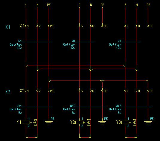

irgendwie habe ich mich wohl verrannt!
Problem: Ursprünglich waren die Ventile direkt an X1 angeschlossen. Beim Umbau mußte ein Klemmenkasten X2 eingesetzt werden. Der Monteur schließt alles 1 zu 1 an und legt auch den N mehrfach auf.Beim zeichnen der Klemmleiste X2 und zeichnen der Brücken (Steckbrücken) erhalte ich Fehlermeldungen 5065 Formularposition doppelt belegt. Leuchtet auch ein. Ich möchte aber die Brücken dargestellt haben, weil die N-Klemmen durchnummeriert sind. Fehler kommt, egal ob ich die Symbolart 106 oder 109 nehme. Kann mir da jemand ´nen Tip geben? Freie Grafik möchte ich persönlich nicht.

Hallo Ralf,
ich habe Dein Beispiel mal ausprobiert und bekomme eine Meldung F5065 (X2:6). Der Klemmenplan paßt trotz dieser Meldung daher würde ich sie vernachlässigen.
Möchtest Du sie trotzdem "löschen" müßtest Du in dem Klemmendialog bei "Anschluß der externen..." mit der Einstellung "Tabelle" arbeiten. Da drehst Du das eine Ziel so das es von der doppelt belegten Position auf die andere gelegt wird. Beispiel: A (Ziel 2), B (Ziel 1), D (Ziel 4) und D (Ziel 6) sind belegt. D liegt also auf dem Ziel 4 und 6. In der Tabelle würdest Du jetzt dem Ziel 6 die Position C zuordnen. Dann klappt das auch ohne Fehlermeldung und der Klemmenplan sieht genauso aus wie mit der einen Fehlermeldung...

Moin Bernd,
ja, ich sehe einfach mal über die Meldung hinweg. Kunde erhält eh nur die Papierform und *.pdf.

Hallo Ralf,
mußt du die Brücken auch im Schaltplan darstellen ? Falls nein benutzte im Klemmendialog den Eintrag Stegbrücken. Dort trägst du "Anfang", "Mitte" und "Ende" ein und der Klemmenplan wird richtig ausgewertet auch der Kabelplan. Der Fehler ist auch weg und wieder wäre ein Problem gelöst. Das Eigentliche Problem liegt aber darin das EPLAN nicht zwischen einer Drahtverbindung und einer "metallischen" Verbindung unterscheiden kann. Mach deine Brücken beim PE raus, da hier auch keine Brücke drin ist. Dies wird über die Hutschiene realisiert.

Hallo django,
diese Möglichkeit kommt der Realität am Nächsten, zumindest im Klemmenplan. Das Problem ist nur, dass die N-Klemmen im Klemmenkasten durchnummeriert sind und es nicht schlecht wäre, wenn im Schaltplan gleich ersichtlich wäre, dass es
1. Stegbrücken gibt und
2. jedes N-Potential mehrfach versorgt wird.
Naja, man kann nicht Alles haben.

...mußt du die Brücken auch im Schaltplan darstellen ? Falls nein benutzte im Klemmendialog den Eintrag Stegbrücken. Dort trägst du "Anfang", "Mitte" und "Ende" ein und der Klemmenplan wird richtig ausgewertet auch der Kabelplan. Der Fehler ist auch weg und wieder wäre ein Problem gelöst...
Hallo Manfred,
die Stegbrücken braucht man manuell nicht zu verändern da der Klemmenplan auch so richtig ausgegeben wird. Der Fehler ist übrigens nicht weg wenn man mit den Stegbrücken arbeitet da sich an der eigentlichen Auswertung nicht viel geändert hat (Zielverfolgung).
