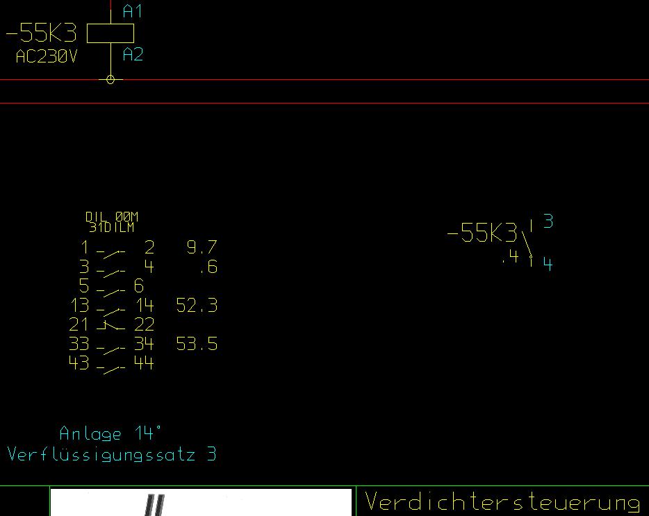

da es im Moment recht ruhig ist, will ich mal mit einer Frage kommen:
Ich habe über die Schützdefinition ein Hilfsrelais erstellt. Nun plaziere ich es in meinem Schaltplan und nach einiger Zeit ist plötzlich der Kontaktspiegel durcheinander, siehe *.jpg´s. Das gleiche ist auch mit anderen Schützen passiert, habe nur nicht so schnell ge-snapshotted.
Gehe ich dann in den Symboleigenschaften auf Schützauswahl ist das richtige Schütz markiert und bei <OK> ist der Kontaktspiegel wieder richtig sortiert.
Was mache ich nur falsch?

du machst nichts falsch, das macht hier schon Eplan 5.40 für dich.
Ist halt eins dieser kleineren Probleme die man bei der Arbeit mit Eplan hat und mit der man leben muß.
Du kannst mit einer Offline Schützauswahl für den gesamten Plan die Kontaktspiegel wieder herstellen lassen.
Ich glaube in der 5.50 geht das mit den Kontaktspiegeln besser.

noch etwas zum Kontaktspiegel:
Ist es normal, daß unbenutzte, einstellige Kontaktzahlen im Kontaktspiegel linksbündig dargestellt werden? Wenn sie benutzt sind, dann wechselt die Darstellung nach rechtsbündig.

bei mir ist die Darstellung nicht so "verschoben" wie bei Dir. Alles im grünen Bereich bzw. so wie es sein sollte (550)...

ich werde porös: -52K5 gab es schon, -52K6 ist neu dazugekommen. Beide gleicher Typ. Wie das aussieht!
In 5.50 möchte ich das nicht machen, wegen der Querverweisdateien
zwischen 5.40 und 5.50.

na dann bröckle mal  ... habe es mal mit der 540 probiert. Gleiches Ergebnis wie Du. Nochmal mit der 550 alles astrein. Hat Eplan wohl bereinigt in der 550... Wenn Du es nicht mit der 550 machen möchtest wirst Du wohl damit "leben" müssen.

habe das auch grad mal mit 5.50 probiert: Alles cremig!
Ich will einfach nicht auf 5.50 weil ich dann mein 5.40 Compact zu Hause an langweiligen Wochenden nicht nehmen kann, außer ich arbeite ohne Deckblatt, IHV, dann bleibe ich eventuell unter 50 Seiten.
