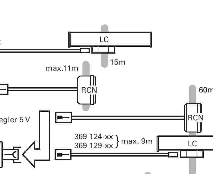

Ich habe einige Simodrive-Achsen, an die ein Glasmaßstab
als direktes Messystem angeschlossen ist. Wie stellt Ihr
diesen Glasmaßstab dar?
Ich will eigentlich keine einzelnen Pin's angeben, da alle
Kabel konvektioniert bestellt werden. Es geht mir rein um
das Symbol, bzw. die Darstellung...

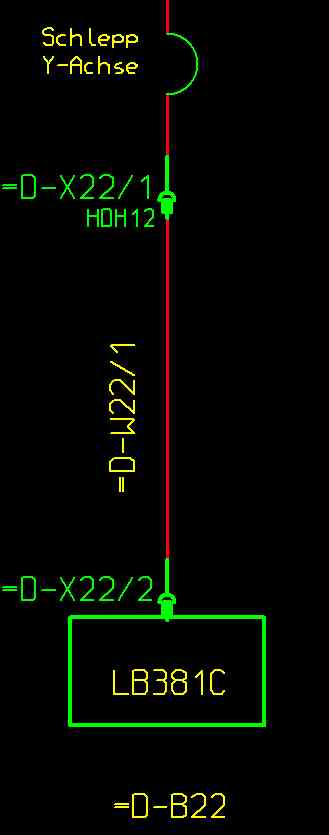

Wir stellen im Stromlaufplan allpolig im Gerätekasten dar, da wir die Kabel z.T. selbst herstellen. und die in der Instandhaltung freuen sich drüber. Muß man aber pflegen
In Verkabelungsübersichten zeichnen wir wie bei allen Geräten nur einen Kasten mit einem XBS als Grafik (Symbolart 254, siehe Bild VERKABELUNG).
In den Verkabelungsübersichten diverser Steuerungshersteller (z.B. Heidenhain) gibt es aber ganz nette Darstellungen (siehe Bild MESSGERAETE).
Hm, könnten wir auch mal einführen...
