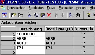

nein, ich möchte nicht der Top- Beitrag- Ersteller werden.
Ich habe eben festgestellt, dass ich hier keine Anlagenkennzeichen erstellen kann, die haben möchte.
Ich sage Kennzeichen Neu uns tippe HK. das H wird übernommen, K nicht mehr und es erscheinen durch Leerzeichen getrennt A ´s und manchmal Zahlenkollonnen. jpg läßt sich nicht machen, dann sind die Eingabefelder plötzlich ganz leer. Kennt jemand das Verhalten?

...Ich sage Kennzeichen Neu uns tippe HK. das H wird übernommen, K nicht mehr und es erscheinen durch Leerzeichen getrennt A ´s und manchmal Zahlenkollonnen. jpg läßt sich nicht machen, dann sind die Eingabefelder plötzlich ganz leer. Kennt jemand das Verhalten?...
Hallo Ralf,
ich habe es eben einmal ausprobiert (5.50 Prof) und keinerlei Probleme.

Hi Bernd,
letztens hat es auch einmal funktioniert, wenn sich auch manchmal die AOK´s nicht editieren ließen.
Ich habe es hier mit 5.40 SP1 und 5.50 probiert, sind beide parallel installiert.

Hallo Ralf
ich konnte gerade dein Problem nachvollziehen,
ich vermute du Arbeitest unter WinXP und hast die Epl6000.exe.manifest Datei die ich mal hochgeladen hatte installiert.
Wenn dem so ist liegt es an der manifest Datei, Eplan ist dann wohl doch nicht 100% kompatibel mit den WinXP-Styles.
Also manifest-Datei wieder löschen, dann ist das Problem gelöst.

Hallo Frank,
hast Recht, danke, es lag an der Manifest Datei.
Ist aber kein Verlust, da das mit den Styles nicht funktionierte.
