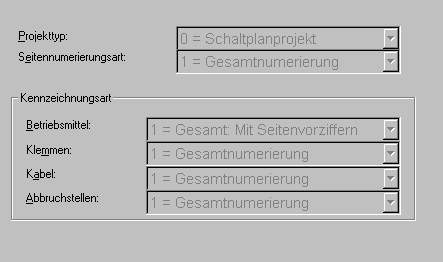

Hallo !
Also ich habe jetzt einige Projekte getestet, jeweils 2 Mit Seitennumerierung und 2 nach DIN... Aber nur jeweils bei einem habe ich diesen Effekt.... Aufgefallen ist es mir bei einem kleinen Projekt, das ich zum testen und 'spielen' mal in 5.50 geöffnet habe. Die Einstellungen siehe Screenshot....
Vielleicht habe ich da einen Parameter noch nicht umgestellt oder so, keine Ahnung. Vielleicht hat es auch damit zu tun, das ich noch auf Windoof NT arbeite...

Beiträge: 15740
EPLAN5-Version:
5.70 SP1² HF² Professional
erstellt am: 30. Aug. 2003 10:55    Editieren oder löschen Sie diesen Beitrag!  <-- editieren / zitieren -->   Antwort mit Zitat in Fett Antwort mit kursivem Zitat    Unities abgeben: 1 Unity (wenig hilfreich, aber dennoch)2 Unities3 Unities4 Unities5 Unities6 Unities7 Unities8 Unities9 Unities10 Unities Nur für Chr.Vogel 10 Unities + Antwort hilfreich
Original erstellt von Chr.Vogel:
...Die Einstellungen siehe Screenshot...
Hallo Christian,
mmh habe ich mal ausprobiert... keine Chance immer wieder wie es soll. Nun wenn es nur in dem einem Projekt auftritt dann denke ich mal ist es zu *vernachlässigen* ;-) aber merkwürdig ist es schon. Schon mal das Allheilmittel genutzt umbenennen oder löschen des  Registrierungszweig EPL6000 und dann mal Eplan neu starten (Eplan legt beim ersten Start diesen Zweig ganz neu an, allerdings sind dann Deine persönliche Einstellungen wie Symbolleisten etc. wieder weg eben wie bei einer Neuinstallation...) und dann noch einmal probieren mit Inhaltsverzeichnis?

Hallo !
Ich habe gerade ein Projekt komplett neu angelegt, sowohl in
DIN und auch in Seitennumerierung. Wenn ich ein Projekt in 5.5
anlege tritt der fehler nicht auf. Nur wenn ich Pläne aufrufe,
die ich in 5.4/5.3/5.2 erstellt habe.
Vielleicht wird das mit dem ersten Servicepack für den Hotfix
korrigiert...
