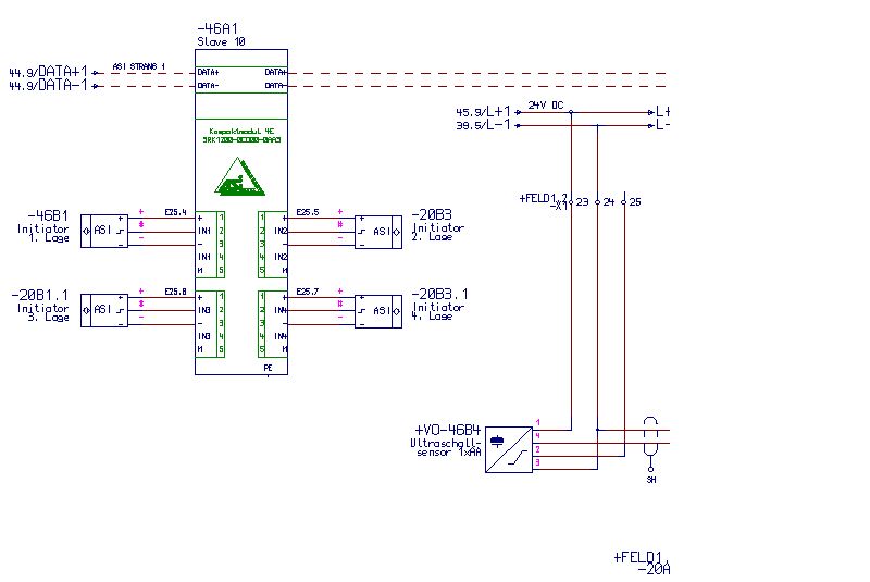

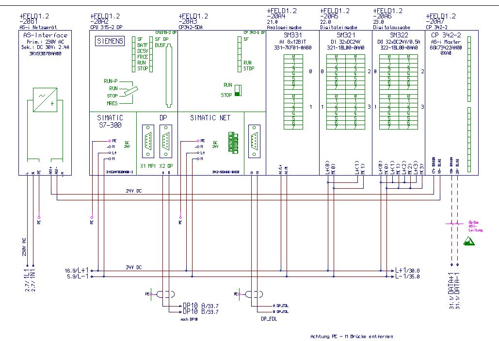

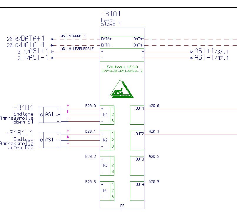

Hallo Leute,
setzen bei uns in der Firma zum ersten mal Asi-bus ein, hat da jemand vielleicht mal so 2-3 Musterseiten wie man das am besten realiesert?
Vielen Dank im voraus
Grüße Joschi

...setzen bei uns in der Firma zum ersten mal Asi-bus ein, hat da jemand vielleicht mal so 2-3 Musterseiten wie man das am besten realiesert?...
Hallo Joschi,
anbei mal ein paar Bildchen wie es mal gemacht worden ist (ist schon eins, zwei Jährchen her...). Ob ich es heute noch so machen würde sei mal dahingestellt.
