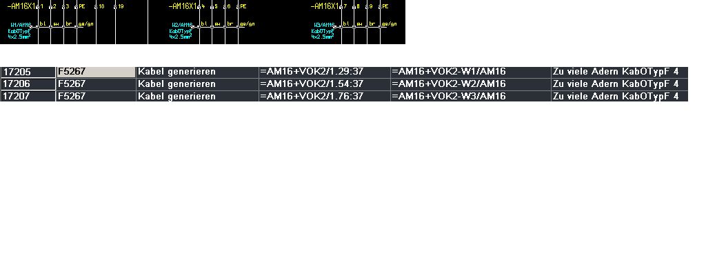

Hallo zusammen!
Ich habe soeben weitern Fehler entdeckt. Innerhalb einer Anlage bzw. Ortes befinden sich mehrere PE-Klemmen. Für die Prüfkennung wurden also mehrere eingetragen. Jetzt wurde auf jeder dieser PE-Klemmen ein Kabel angeschlossen. Beim Auswertungslauf wird der Fehler F5267 Zu viele Adern KabOTypF 4 angezeigt.
Weis jemand abhilfe, ohne die PE-Klemmen mit einer Nummer zu versehen?
Mfg
Manfred Sterkl

...Ich habe soeben weitern Fehler entdeckt. Innerhalb einer Anlage bzw. Ortes befinden sich mehrere PE-Klemmen. Für die Prüfkennung wurden also mehrere eingetragen. Jetzt wurde auf jeder dieser PE-Klemmen ein Kabel angeschlossen. Beim Auswertungslauf wird der Fehler F5267 Zu viele Adern KabOTypF 4 angezeigt...
Hallo Manfred,
guckst Du bitte hier: Eplan-Forumsbeitrag.. Ich habe damit kein Problem.
Die Eplanforen auf der Eplan-Homepage.
erstellt am: 12. Aug. 2003 08:10    Editieren oder löschen Sie diesen Beitrag!  <-- editieren / zitieren -->   Antwort mit Zitat in Fett Antwort mit kursivem Zitat
Ein Verweis auf die Eplan-Foren ist zwar immer sinnvoll, bringt uns hier allerdings nicht weiter....
Also...
Wie sehen die Kabel denn aus?
Hat jede PE-Klemme ein eigenes Kabel?
Wenn ja, sind die Klemmen auf 112 / 113 gesetzt?
Sind vielleicht noch andere an dieses Kabel angeschlossene Klemmen auf 112/113 gesetzt?
Eplan unterscheidet PE von Normalen Klemmen ausschliesslich am Typ (112/113). Die Bezeichnung ist hier egal. Wenn im Kabel nur eine Ader als Typ PE definiert ist, darf entsprechend auch nur eine PE-Klemme dran sitzen.

...Hat jede PE-Klemme ein eigenes Kabel? Wenn ja, sind die Klemmen auf 112 / 113 gesetzt? Sind vielleicht noch andere an dieses Kabel angeschlossene Klemmen auf 112/113 gesetzt?
Hallo Carsten,
naja im Bild ist ja deutlich zu sehen das jeweils an 3 Klemmen und PE ein Kabel angeschlossen ist. Das die Klemmen auf die richtige Symbolart gesetzt werden bzw. das Kabel kontrolliert werden sollte halte ich auch für den richtigen Weg und behaupte mal in den Raum das Manfred das schon kontrolliert hat. Allerdings wenn es mit der 540 richtig ausgewertet wurde sollte es auch in der 550 funktionieren. Daher denke ich mal das die Fehlermeldung selbst nicht richtig ist. Soll ja vorkommen bzw. habe ich selbst schon erlebt...
erstellt am: 12. Aug. 2003 08:27    Editieren oder löschen Sie diesen Beitrag!  <-- editieren / zitieren -->   Antwort mit Zitat in Fett Antwort mit kursivem Zitat
Mit den falschen Fehlermeldungen geb ich Dir grundsätzlich recht.
Auch die Eplan-Programmierer machen mal fehler ;-)
Im laufe der Versionen ist die Auswertung aber auch immer zuverlässiger geworden. Daher könnte es sich um einen Fehler handeln, der früher einfach nicht gefunden wurde.
Wie sehen denn die Kabel aus?
Steht das Feld PE-Ader vielleicht nicht auf automatisch?
Ich hatte letztens selbst son Ding. Da wäre ich fast wahnsinnig geworden.

Hallo Bernd und Carsten!
Carsten hatte den richtigen Tipp. Bernd, danke für die Blumen, doch leider hatte ich in der 5.40er Version diese Fehlermeldung "nicht?".
Also, Danke Carsten dafür 10U´s. Bernd Du natürlich auch.
