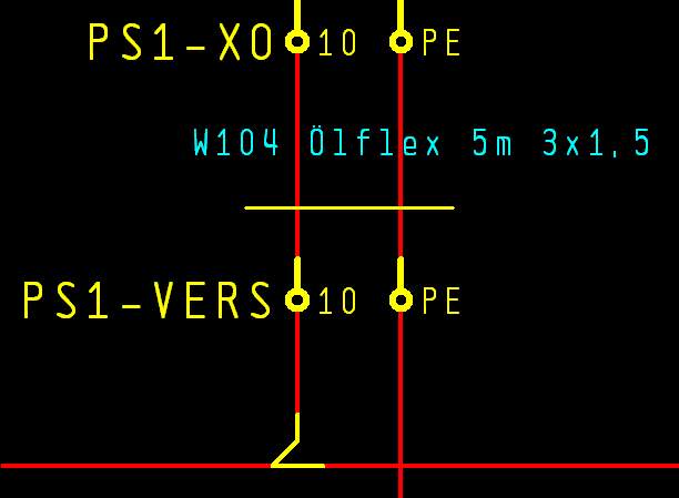

Hallo zusammen.
Eine kurze Frage am Wochenende zur Kabeldefinition (Bild):
Ich habe ein Kabel definiert: W104 Ölflex 5m 3x1,5 , nun hätte
ich gerne das ich Bezeichnung, Typ, Länge und Querschnitt
untereinander angezeigt bekomme, also so:
W104
Ölflex
5m
3x1,5
Ist das eine Parametersache, oder wie gebe ich sowas ein?

...Ich habe ein Kabel definiert: W104 Ölflex 5m 3x1,5 , nun hätte ich gerne das ich Bezeichnung, Typ, Länge und Querschnitt
Hallo Christian,
jeweils einfach ein Zeilenumbruch in die entsprechenden Felder eintragen. Dann klappt es.
Heiße Grüße
Die Eplanforen auf der Eplan-Homepage.
erstellt am: 09. Aug. 2003 20:52    Editieren oder löschen Sie diesen Beitrag!  <-- editieren / zitieren -->   Antwort mit Zitat in Fett Antwort mit kursivem Zitat
...und keine Sorge,
im BMK wird der Zeilenumbruch nicht ausgewertet.
Also mit anderen Worten, das BMK verändert sich durch den Zeilenumbruch nicht.
Allerdings würde ein Zeilenumbruch vor den jeweiligen Feldern (Kabeltyp, Aderzahl...) Probleme machen.
Textfelder wie Bemerkung sollten mit vorangestelltem Zeilenumbruch keine Schwierigkeiten machen.

Original erstellt von CarstenF:
... Allerdings würde ein Zeilenumbruch vor den jeweiligen Feldern (Kabeltyp, Aderzahl...) Probleme machen.
Hallo Christian + Carsten
Ich hatte damit bisher noch keine Probleme. Ich setze sehr häufig Zeilenumbrüche in diese Felder - auch an den Anfang.

ein Zeilenumbruch eintragen.
hallo wie bernd schon RICHTIG gesagt hat,
einfach zeilenumbruch !!
[STRG+ENTER] oder rechte Maustaste->Zeilenumbruch !

Hallo Zusammen.
Danke für die Tipps. Die Funktion mit dem
Zeilenumbruch ist mir bekannt, aber ich wollte
schon das ePlan das ganze von alleine macht...
Auch weil mir nicht gefällt, das in jedem Feld
das "Zeilenumbruchsymbol" auftaucht.....
