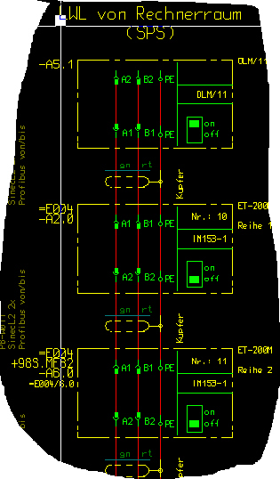

Hallo erstmal,
wir arbeiten zwar schon 10 Jahre mit Eplan, sind aber immer noch auf der Suche nach einer vernüftigen und übersichtlichen Zeichnungsweise für den Profibus. Diese sollte auch Auswirkungen auf einen Kabelübersichtplan haben (Typ; Querschnitt, etc.).
Für Lösungsansätze wäre ich dankbar.
Bis dann mal.
Peter

Hallo Peter
wir machen es ganz einfach, reicht eigentlich vollkommen aus und in der Kabelübersicht ist das Kabel auch enthalten.
Schau dir mal die Screenshoots an die ich anghängt habe, sollten eigentlich alles sagen.
gruß Frank

Hallo Frank,
danke für Deine Antwort.
In der Kabelübersicht taucht bei eurer Darstellung leider nur 1 Ader auf, obwohl es 2 sind.
Als Anhang habe ich mal unsere Lösung beigefügt.
Peter

gebe deinem kabel zwischen den Bauteilen doch eine eindeutige Kabelnr. -W01/xx oder so dann sollten diese in der kabelliste auch aufgelistet werden.

Hallo Herr Blau,
ihr BUS-Plan ist doch super. Mit dem Hinweis von Herrn Zahlten werden Sie wohl auch die gewünschten Ergebnisse erreichen.

hallo,
ich denke, dass beide Darstellungen ihre Berechtigung haben.
- die einpulige Darstellung von F.S. für die Topologie, hier kann man die Busadresse und den Modulaufbau tabellarisch darstellen
- die allpolige Darstellung für die Verdrahtung und die Auswertungen (Kabel, Stecker etc.)
Das ist zwar etwas mehr Arbeit, aber der Installateur und Instandhalter werdens danken...

Hallo Peter,
habe mal einen Profibusaufbau angehangen, wie wir ihn darstellen!

Frage an Peter, welchen Stecker/Kupplungstyp habt Ihr genommen und ist der dargestellte Kasten für den Stecker ein Gerätekasten, SPS-Kasten oder DIN-Kasten?

Hallo Peter,
ich gebe dem Dieter recht, dass zumindest eine Kabelbenennung erfolgen sollte um deinem Ziel näher zu kommen.
Ich persönlich finde es auch nicht so toll, dass eure Form mehr oder weniger für hochkantformat gedacht ist, aber dass ist Ansichtssache.
Ich habe auch mal unser Schema angehängt.
