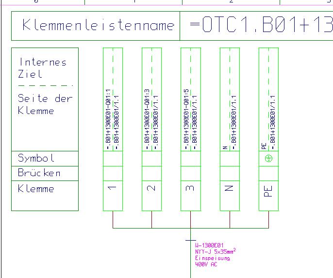

Hallo, guten Morgen,
kann mir jemand sagen, wie ich bei der Generierung im Klemmenanschlußplan in Zeile Klemmensymbol das
Symbol für PE automatisch angezeigt bekomme? Den Text in Zeile SPS Bezeichnung/Geräte-Anschluß bekomme ich hin.

Hallo Ralf,
Klemmenplangenerierung -> Einstellungen -> Texte -> hier bei dem entsprechenden Klemmentyp das gewünschte Makro eintragen. Im Klemmenanschlußplan muß der Sondertext 917 gesetzt sein. Den Rest wirst Du etwas ausprobieren müssen (Größe des Grafiksymbols, Platzierung etc.)! Siehe auch Bildchen!

Hallo Bernd,
vielen Dank für die Hilfe, habe es gerade mal probiert, klappt super.
Genau richtig zum Vorzeigen. Schade nur, daß ich den Plan nicht in Eplan abgeben darf. So muß Alles neu gezeichnet werden mit TreeCad.
