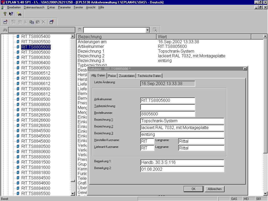

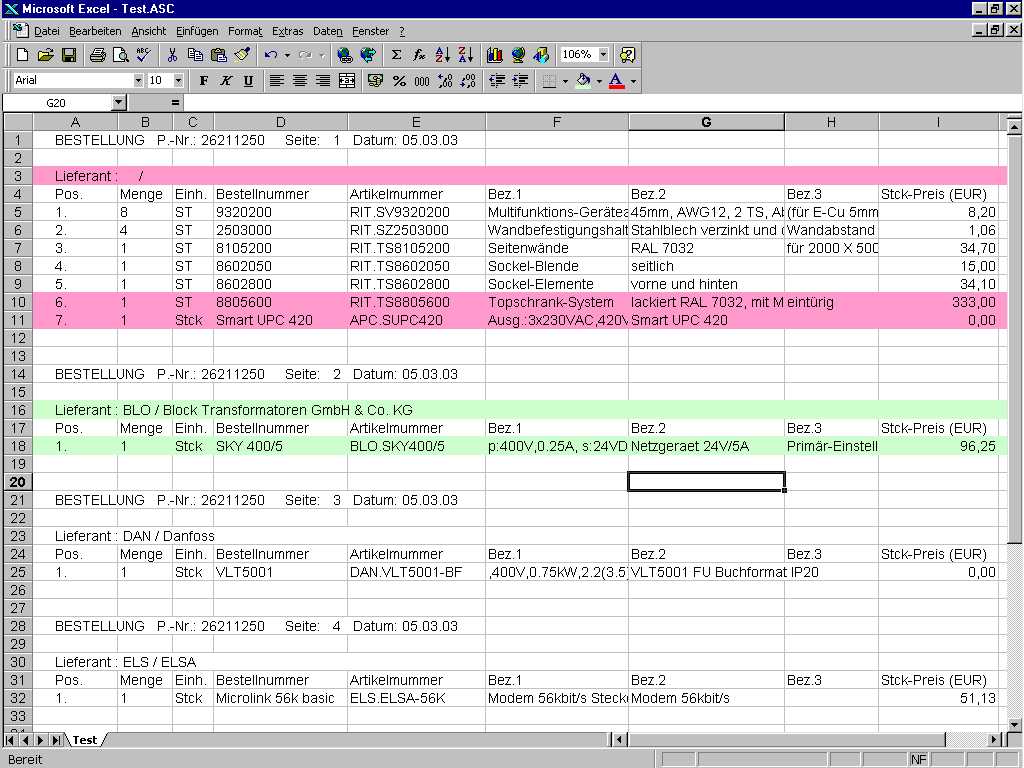

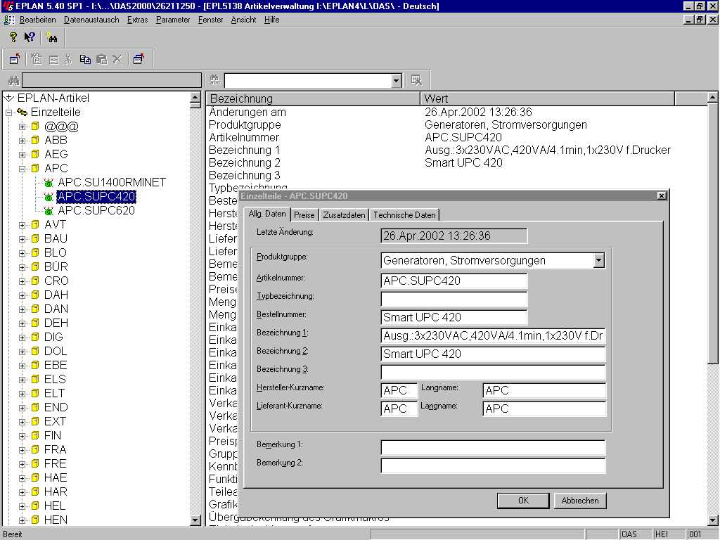

bei der Ausgabe einer Bestelliste über ASCII/ANSI nach Excel habe ich das Problem, dass faßt alle Rittal-Artikel sowie einige andere (siehe Bild1) in einen Abschnitt gesetzt werden, indem eigentlich nur solche Artikelnummern aufgeführt werden, denen kein Lieferant bzw. kein Datensatz zugeordnet ist. In Bild 2 und 3 seht ihr den Eintrag in die Datenbank. Eigentlich doch alles okay, oder?
Deutlich wird auf Bild 1 ebenfalls, dass im weiteren Verlauf der Liste alle anderen Einträge korrekt zugeordnet werden.
Hat jemand eine Lösung für dieses Phänomen?

zunächst vielen Dank für deine Antwort. Mein Problem bezieht sich nur auf alle Rittal-Artikel und den gezeigten APC-Artikel. Typennummern werden z.Zt. bei uns noch nicht ausgewertet, auch nicht in den ca. 8000 anderen Artikeln. Es sei noch gesagt, dass die Hotline vor ein paar Monaten dieses Problem bereits nachvollziehen konnte, eine Ursache/Lösung wurde mir jedoch nicht mitgeteilt.

vielen Dank für Deine Antwort! Die Artikel werden auschließlich auf Schaltplanseiten vergeben z.B. zusätzlich zum Motorschutzschalter noch ein Rittal-Geräteadapter usw. Die Rittal-Artikel werden von Eplan auch nicht übersehen, sondern lediglich in der Bestelliste einem falschen Lieferanten (nämlich "ohne Lieferant") zugeordnet.

ja, wir haben an allen 4 Plätzen 5.40 SP1 mit Hotfix (5.40.4.51400) installiert. Die Arbeit Breite/Höhe z.B. für den Schrankaufbau funktioniert einwandfrei. Trotzdem vielen Dank.
