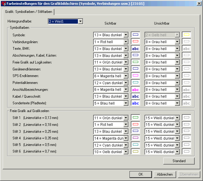

Hallo und Guten Tag
In Eplan ab 5.30 kann man die positiv Darstellung auf dem Monitor einstellen. D. h. einen hellen Hintergrund. Leider liefert Eplan keine Default Einstellung mit. Hat schon jemand seine Arbeitsumgebung umgestellt und kann mir Vorschläge für eine sinnvolle Einstellung mitteilen? Danke

Original erstellt von Jürgen_S:
In der 530 mußte man die Farben noch selbst "ausprobieren". In der 540 gibt es Defaulteinstellungen wenn man die Hintergrundfarbe wechselt. Ich habe Dir mal ein JPG mit den Voreinstellungen erzeugt. Du mußt nur die Farben übernehmen bzw. manuell in der 530 dann noch einstellen.

Erst mal recht herzlichen Dank. Hast Du schon mal mit diesen Einstellungen gearbeitet und wie bist Du damit zufrieden?

persönlich finde ich die Grundeinstellung die Beste (schwarzer Hintergrund). Hier ist die Lesbarkeit und Kontrast einfach gut.
Man wird von grellen Farben nicht erblindet!!!

Wir arbeiten mit unterschiedlichen Programmen. Die meisten haben sich an die bestehenden Gesetze gehalten und haben die Positivdarstellung.
Wenn ich den ganzen Tag an dem schwarzen Bildschirm sitze habe ich Abends ne Matschbirne. Ich war also schon froh, das wenigstens Elcad recht früh mit der Positivdarstellung rüberkam. Für mich ist das auch ein Kennzeichen, wie windowskonform ein Programm ist. Die Negativdarstellung ist meiner Meinung nach mit dem Ende von DOS erledigt. Allerdings hat das auch Autodesk noch nicht richtig verinnerlicht. Mein Arbeitsplatz steht zumindestens in einem normalen Büro mit richtigen Fenstern und nicht in einer Dunkelkammer.

Hallo Bernd,
Der gleichen Meinung war ich auch immer. Vor geraumer Zeit habe ich dann umgestellt weil ich in der Makrovorschau keine grafischen Linien der Liniendicke "0" gesehen habe. Linien dieser Dicke wurden immer in der Farbe Scharz dargestellt. Schwarzer Adler auf schwarzen Grund. Nachdem ein Kollege mal 2 Wochen an meinem System gesessen hatte, hat er danach direkt an seinem ebenfalls die Farben umgestellt. Ich komme mittlerweile mit der Positivdarstellung (weißer Hintergrund) sehr gut zurecht. Falls es mal jemad probieren möchte habe ich ein *.GIF mit meinen Farbeinstellungen angehangen.
Hallo Holger,
ich werde es heute mal mit Deinen Einstellungen probieren. Sieht ganz angenehm für die Augen aus. Allerdings wie bist Du den an die Einstellung "Symbole Unsichtbar" gekommen? Ist bei mir nicht editierbar...

Hallo Holger,
Habe ich keine Probleme mit. Parameter > Persönlich > Farben
Das ich den unsichtbaren eine eigene Farbe geben kann finde ich einfach Super.

Einstellung "Symbole Unsichtbar" - Habe ich keine Probleme mit. Parameter > Persönlich > Farben
Hallo Holger und Bernd
also ich weiss auch nicht wie Holger es geschafft hat, aber bei mir ist diese Einstellung ebenfalls gesperrt.
Welche Version von Eplan hast Du / habt Ihr? Ich arbeite mit der 5,40-SP1.
Gruß, Christian

...Ich kann nur das [b]eine Feld: Symbole unsichtbar nicht editieren, alle anderen unsichtbaren wie Verbindungen, Texte, BMK etc. schon.
[/B]
Das kann ich auch nicht. Das Feld ist grau hinterlegt.

Nun ja, nur komisch das bei mir die Farbe 10=Gelb dunkel eingestellt ist und bei Dir 2=Gelb hell. Aber man kann sich daran gewöhnen an den weißen Hintergrund.
hi,
also bei mir steht 12=Cyan dunkel. Es ist wie Lotterie, irgendwie wird eine Zahl gewhält und fertig.
Holger K.
Hallo Holger,
wollte Dir nur einmal mitteilen das ich mich nach der Testwoche auch für den hellen Hintergrund entschieden habe. War doch nicht schlecht sich von seinen "alten Gewohnheiten" an dieser Stelle zu trennen.

... wollte Dir nur einmal mitteilen das ich mich nach der Testwoche auch für den hellen Hintergrund entschieden habe....
Toll, vielleicht überlegt es sich der eine oder andere auch noch.
Ich finde er bietet wirklich einige Vorteile. Auch wenn der Monitor vor einem hellen Hintergrund steht (Fenster, Wand usw.) ist es angenehmer.

habe auch mal versucht mit der positiven Darstellung zu arbeiten. War für mich nicht möglich hiermit vernünftig zu arbeiten. Liegt aber wahrscheinlich an der Räumlichen Situation. Mein Monitor steht direkt vorm Fenster, daß ist dann einfach zu viel Helligkeit für meine Augen auf dauer. Von der Darstellung bzw. vom Kontrast her ist der schwarze Hintergrund das Beste. Da ich seit 15 Jahren mit EPLAN arbeite bin ich auch nichts anderes gewöhnt. Ihr seht der Mensch ist ein Gewohnheitstier.

... habe auch mal versucht mit der positiven Darstellung zu arbeiten. War für mich nicht möglich hiermit vernünftig zu arbeiten. Liegt aber wahrscheinlich an der Räumlichen Situation. Mein Monitor steht direkt vorm Fenster, daß ist dann einfach zu viel Helligkeit für meine Augen auf dauer.
Das gleiche Gefühl hatte ich auch am Anfang. Mein Monitor steht auch etwas schräg vor einem Fenster. Habe eine Weile gebraucht mich an die neuen Farben zu gewöhnen aber jetzt finde ich es gerade vor dem hellen Hintergrund besser.
...Ihr seht der Mensch ist ein Gewohnheitstier.
Genau!  Und deshalb hatte ich damals beschlossen die Einstellungen auf jeden Fall 1 Monat zu testen.

Ich arbeite in Eplan auf Schwarzem schirm allerdings habe ich auch die Autoconnection, die Symbole und Din-Kästen auf Weiß gesetzt.
In Promis haben wir die Farbeinstellung Weiß auf dunkelblauen Hintergrund. Ich persönlich arbeite am liebsten mit Schwarzem Hintergrund. Diesem hang habe ich seit der Schule, wo Autocad standarmäßig nur schwarz verwendete.

Aus gegebenen Anlaß (Fragen auf der CAT.Pro) hier einmal meine persönlichen Farbeinstellungen der 570 (weißer Hintergrund)...
Registerkarte Farben Schaltplanobjekte:
Registerkarte Farben Grafikseiten:
