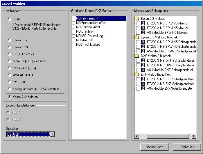

Erst mal Hallo an alle !
Ich arbeite seit V5.10 mit E-Plan im Selbstbeibringsystem.
Bin jetzt bei V5.40 angekommen und Plage mich mit der Umsetzung meiner SPS-Seitenmakros aus V5.30 in SPS-EXF-Makros für V5.40 herum.
Na ja; mühsam ernährt sich... Hier aber meine Frage:
Hat schon jemand eine komfortable Macrolösung für die Siemens ET200X- Baugruppen gefunden ? Mit und ohne Y-Verteiler ?
Ich bin für jede Anregung dankbar, da das Nachbearbeiten echt nervig ist.

Hallo Carsten, schaue mal auf die CD von Siemens "Technical Product Data for CAx-Applications 10/2001"! Dort findest Du die ET200X Baugruppen im Eplanmakrosformat, als Eplanprojekt, als EXF-Makros sowie noch im DXF-Format. Der Haken: Du mußt die CD installieren ansonsten kommst Du da so nicht dran. Dann das Progi starten -> Ansichten Export. Auf der rechten Seite ganz unten "Export in CAx-Systeme" drücken und nun nur den Export wählen!
Anbei ein Bildchen (Export wählen), da kannst Du Dir es ohne Installation mal anschauen wie bzw. was auf der CD drauf ist. Ich hoffe Dir ein wenig geholfen zu haben.

mit der Siemens CD ..CAx..10/2001 wills nicht so recht klappen.
Erhalte immer die Meldung "Keine Daten Freigegeben".
Mir scheint es aber so, daß hier auch nur die Geräteansichten dargestellt sind (oder??). Laut ´eplanet´ gibt es aber eine vollständige Siemens Makrosammlung (6ES7991-0CC00-0YX0). Da will Siemmens aber ca. 450€ für haben. Ich werd wohl erstmal weiterhin meine alten Makros umsetzen. Danke erstmal, bis denne,

Hallo, melde Dich doch bei mir mal per Mail und ich maile Dir das Projekt wenn Du möchtest.

Hallo Bernd,
kann nu prima weiter; Danke dafür
