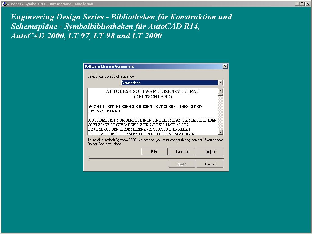

Ich habe die MuM Autodesk Symbols 2000 für AutoCAD und AutoCAD LT.
Wie kann ich diese in AutoSketch R7 benutzen?
Wenn ich sie mittels Symbolmanager importiere habe ich immer ganze Symbolgruppen als Symbol und keine richtige Beschriftung.
Gibt es eine andere Importmöglichkeit?
Gibt es bei MuM einen Patch / Konverter oder Update für die Datenbank.
Was würde eine aktuelle MuM - Datenbank für AutoSketch kosten?

Hallo !
Du mußt die MUM-Symbole für AutoSketch installieren
-> ist ein Optionsschalter in der 1. Dialogbox
der Installation.
Die Bibliothek kannst du dann über den Eintrag MUM-Symbolbibliotheken
in der Programmliste des Windows-Startmenüs starten -> eigener Button bzw. bei mehreren installierten Bibs ein eigener Werkzeugkasten im AutoSketch.
Preis für eine aktuelle Bib für AutoSketch 9 -> 60 Euro
Martin

Danke für die Antwort.
Aber leider kann ich bei der Installation keinen solchen Optionsschalter finden.

Diese CD´s wurden meines Wissens immer so verkauft, daß sie
sowohl für AutoSketch, MS Visio, AutoCAD LT und AutoCAD installiert
werden können (Steht auch auf der CD-Hülle)
Falls du also eine dieser CD´s hast, wie sie in den letzten 5 Jahren
verkauft wurden -> CD einlegen -> startet von selber ->
1. Dialogbox -> Auswahl-> Installation für: AutoCAD, AutoSketch, Visio....
Martin

Hab gerade erst das jpeg gesehen, daß du angehängt hast.
Diese CD kenne ich nicht.
