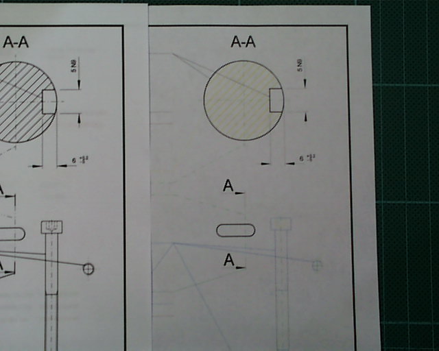

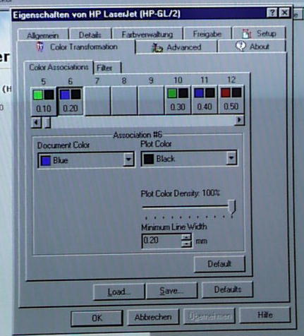

Stärke/Breite und Farbe einer Linie sollte über den Druckertreiber einstellbar sein. Mit dünnen Linien sind auf dem Bildschirm eindeutige Schnittpunkte sichtbar, die Zeichnung kann so wie sie bearbeitet wird, gespeichert und ausgedruckt werden (auch effizient über den Explorer). WinLine bietet hier ein an und für sich gutes Produkt an (www.winline.com). Einzige Schwachstelle, es werden nur Ausgabegeräte mit HPGL/PCL-Emulationen berücksichtigt.
Mein Wunsch wäre, dass es einen Treiber für alle gängigen Drucker (auch ohne HPGL/PCL) gäbe, die einen vernünftigen Ausdruck mit ebenso vernünftigem Aufwand ermöglichen.
Im Anhang meine Farb-/Linienkonfiguration des Winline-Treibers.

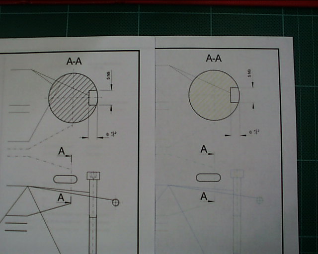

Sowie Ausdruckbeispiele (Drucker HL 2400 C):
Rechte Seite (farbig) mit dem Original Brother HL2400C Treiber
Linke Seite mit Winline Treiber.
