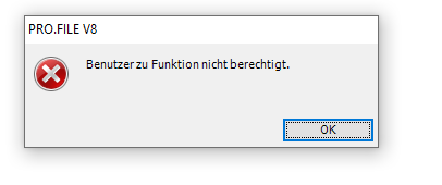

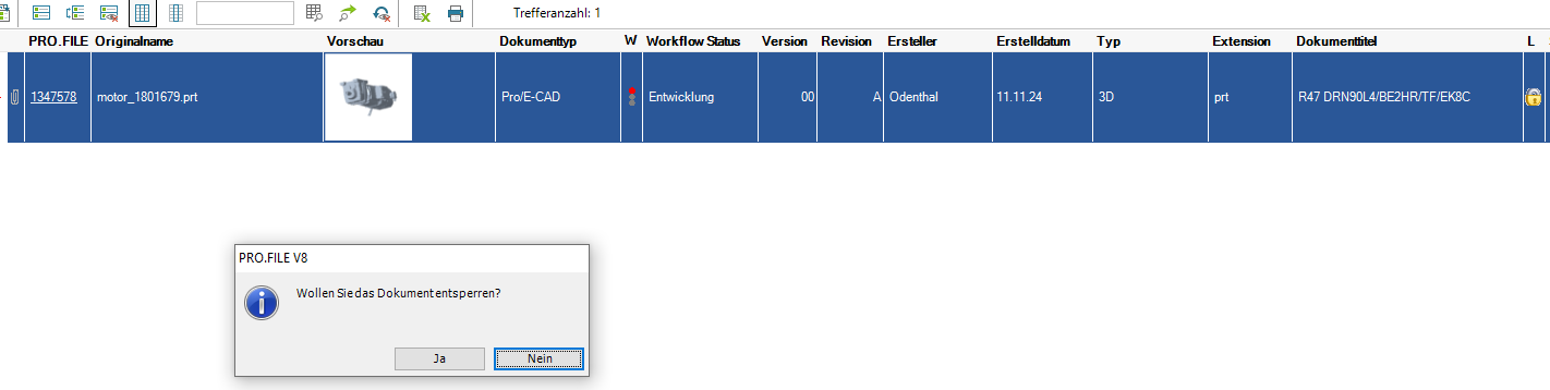

ich habe ein von einem User gesperrtes Dokument, dass weder vom User noch vom Admin entsperrt werden darf.
Kann mir jemand sagen, ob es da einen Trick gibt.

Hallo Ariane,
das hatte ich auch vor vielen Jahren einmal gehabt. Soweit ich mich dran erinnern konnte, war hier nur noch die Möglichkeit das über SQL zu lösen.
Das passiert wenn der User genau in der Millisekunde zwischen senden des Sperrt-Befehls und des Eintragens des Users, wer gesperrt hat. Sich aufhängt, das Internet verliert oder sonst wie verschluckt. In den 15 Jahren in denen ich mit PRO.FILE gearbeitet habe, habe ich das 1 mal mitbekommen.
Schreib mir am besten eine Email und wir machen einen Termin Abends aus und können das sehr einfach lösen. Wir müssen nur an die SQL Tabelle kommen.
