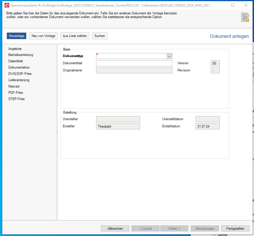

Man kann doch beim Einchecken des Dokumentes auswählen Neuanlage / Neu von Vorlage / Aus Liste wählen.
Bei der Auswahl Aus Liste wählen kommt dann doch je nach WFZustand / Berechtigung eine Abfrage Überschreiben / Revisionieren.

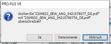

Um nicht so viel erklären zu müssen, habe ich ein kleines Video gemacht wie das bei uns abläuft. Sagt hoffentlich mehr als 1000 Worte ...
Bitte die Erweiterung auf MP3 ändern.

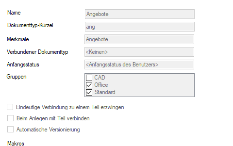

ich denke es fehlt die entsprechende Einstellung in der MMC.
https://support.procad.de/d6512b5e2d993068c95f8ac02a323627/profilehelp87ger/profilehelp.htm#!Modules/63/ndfprffunktionbeiderversionierungisteinndfdokumentzueinemcaddoku2.htm
Ist die Prüffunktion nicht aktiviert, erstellt er ein neues (zweites) NDF.

@Lueghi: super das Video, genau so wäre das gewünschte Ergebnis.

Ich hatte im Kopf das die Abfrage aus dem Video kommt, wenn man das Dokument auf das Formularfeld eines entsprechenden Dokuments via Drag&Drop fallen lässt. Meines Wissens kann man dieses Fenster nicht weg konfigurieren aber 100% sicher bin ich mir da gerade nicht. Ich weis, das sind sehr blöde fragen, aber darf der User generell überhaupt versionieren und darf der auch in dem entsprechend Status versionieren (also einfach zu testen kann man einen Rechtsklick auf das Dokument machen und auf Versionieren klicken).
Um das kurz zusammen zu fassen was meines Wissens passieren müsste wenn man ein Dokument via Drag&Drop ins Pro.File Fenster zieht.
Wenn man es in der Ribbonleiste fallen lässt, sollte eine Dokumenten Anlagemaske erscheinen und er würde das Dokument nicht automatisch irgendwo anhängen.
Hier gibt es dann auch die Option "aus Liste wählen" anzuklicken und dann ein Dokument auszuwählen. Wenn man dann auf Weiter klickt, kann man das Dokument Ändern oder Verionieren (je nachdem ob die Rechte dafür vorhanden sind).
Wenn man es im Abhängigen Reiter Struktur auf ein Objekt (Egal ob Teile-, Dokumenten-, Projekt-, etc.-Stamm) fallen lässt geht auch die Dokumenten Anlagemaske auf und er würde danach das Dokument an das Objekt hängen, auf den man das Dokument fallen gelassen hat.

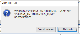

Wir haben es getestet mit Formularansicht, die Einstellung von badmoonrising überprüft und umgestellt.
Es wird immer eine neues Dokument angehangen oder das Anhängen an der Formularansicht ist nicht möglich (Verbotssymbol)
Eine Versionsabfrage erreichen wir nicht.
Bisher leider alles ohne das gewünschte Ergebnis.
Kennt jemand noch eine weitere Einstellung, die das Versionieren per drag'n'drop verhindert?

also das Meldungsfenster kommt bei uns hoch wie im Video. Wichtig: der Dokumentstamm muß daß aktive Fenster sein und dann das PDF auf die Leiste oben ziehen (rechts neben die Symbole) - auf die Maske ziehen geht bei uns auch nicht

des Rätsels Lösung:
bei uns wird immer die Neuanlage abgefragt.
Wechselt man auf die Option aus Liste wählen und wählt das PDF Dokument, dann wird die Versionierung abgefragt.
Kleiner Umweg, aber dann funktioniert es.

Ich habe zu dem Thema nochmal Fragen:
1. Das Fenster zum Versionieren erscheint im Produktivsystem mit der Anfrage zum Überschreiben oder Versionieren,
wobei das Überschreiben dem Nutzer derzeit nicht erlaubt ist. (Bild Produktivsystem)
2. Das Fenster zum Versionieren erscheint im Testsystem nur mit der Option Versionieren. (Bild Testsystem)
Welche Einstellung verhindert auf dem Testsystem das Anzeigen Überschreiben?
Welche Einstellung lässt das Überschreiben zu?
Besten Dank für die Hilfe

Dann sind IMHO die Rechte nicht identisch. Im Testsystem darf der User dann im aktuellen Ist-Workflowzustand nicht überschreiben.

Hallo Stefan,
das habe ich auch gedacht, aber in den Einstellungen keinen sichtbaren Unterschied ausmachen können.
Welche Einstellung erlaubt das Überschreiben?

Ich nochmal...
also die erste Einstellung für das Anzeigen der Überschreibung liegt im Dokumenttyp verborgen (siehe Bild)
Da war wahrscheinlich vom Testen her noch der Haken bei Automatische Versionierung gesetzt.
Jetzt suche ich nur noch die Einstellung, dass das Überschreiben erlaubt wird.
Welche Option ist hier einzustellen?
Status oder Dokumententyp oder Konfiguration?
Dankeschön
OK- selber gefunden - Dokument ändern erlauben

Die Servicespacks sind gleich. Im Dokumenttyp Angebote war der Haken für automatische Versionierung gesetzt.
Deshalb wurde auf dem Testsystem das Überschreiben mit der Option ja nicht angeboten.
Den Haken hatte ich mal zu Testzwecken gesetzt, weil ich dachte damit erzwinge ich die Versionierung.
Hat nicht funktioniert, hatte ich dann aber auch nicht wieder entfernt.
