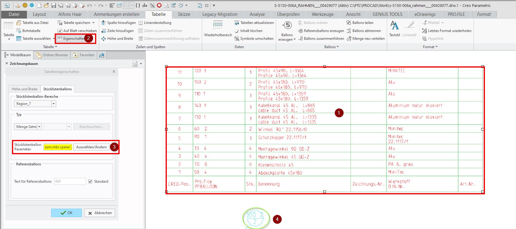

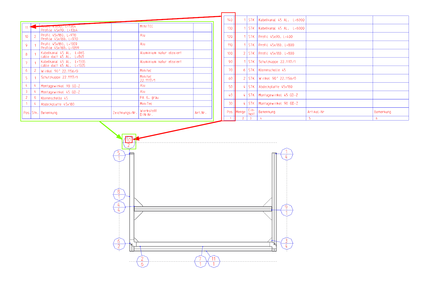

Aus "Pro.file 8.7" heraus kann ich mir eine Stückliste in einfügen lassen (Tabelle im Bild rechts)
Diese Stückliste ist leider nichts anderes als eine stumpfe Tabelle, welche mit den Daten aus PROFILE befüllt wird.
Die linke Tabelle (im Bild rechts), habe ich in CREO erzeugt mit Wiederholbereichen um möglichst wenig schreib aufwand zu haben.
Nur dank des Wiederholbereiches kann ich auch mir BALLONS erzeugen lassen.
1. Frage:
Kann man die POSITIONSNUMMER der CREO-BALLONS mit der PRO.FILE-POSITIONSNUMMER verknüpfen auf Baugruppenebene?
2. Frage:
Noch besser wäre natürlich, wenn man aus PRO.FILE heraus sich direkt eine BOM mit Wiederholbereich erzeugen lassem könnt. Dann könnte ich mir die BOM auch direkt erzeugen und bräuchte keine 2 Tabellen mehr
Vielen Dank für jede Antwort

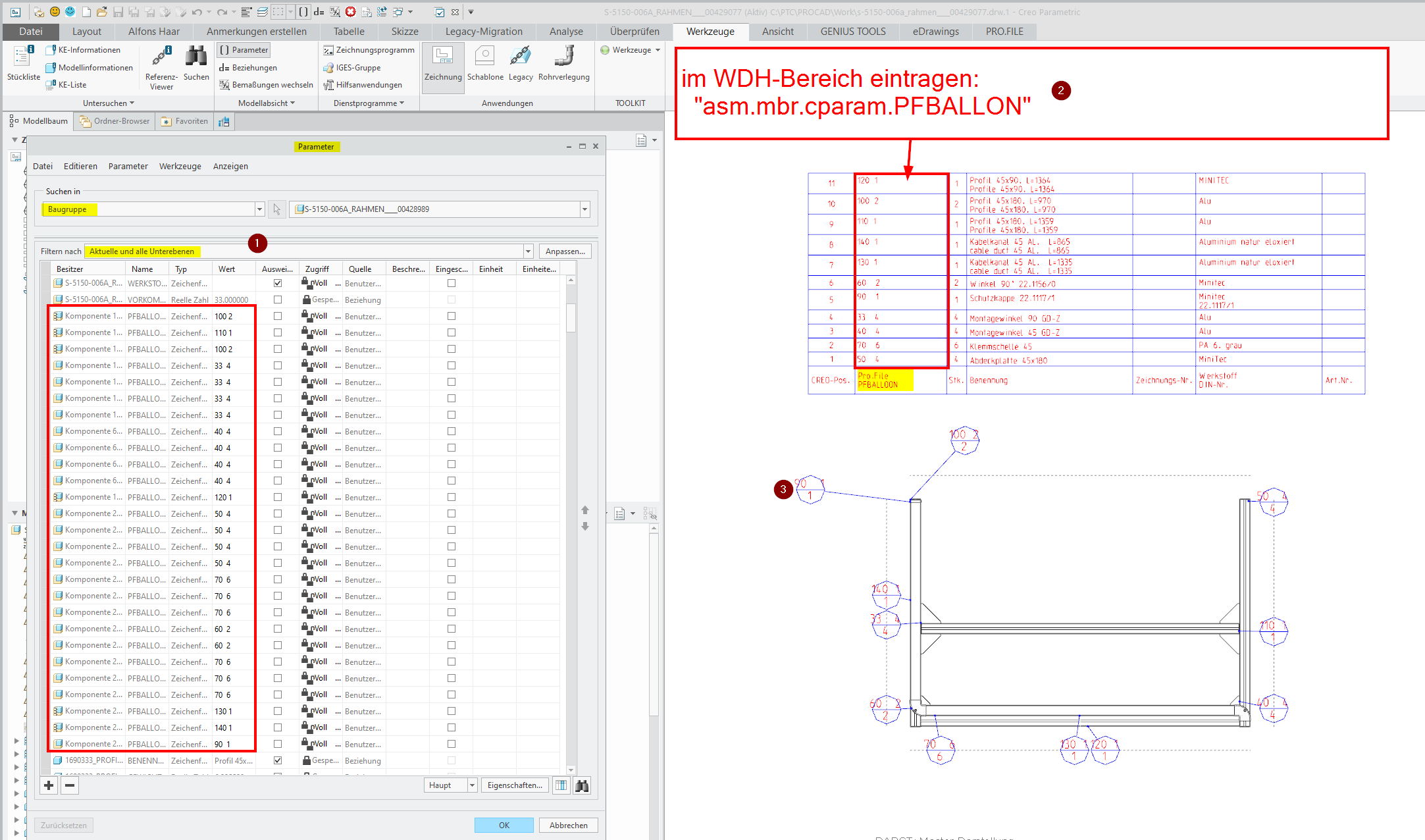

ich bin wie folgt vorgegangen (siehe Screenshots):
1. In den "CREO-ASM-Parametern" in "allen Unterebenen" habe ich den Parameter "PFBALLON" gefunden
2. Diesen halbe im Wiederholbereich der CREO-BOM wie folgt referenziert "asm.mbr.cparam.PFBALLOON"
3. Über die Tabelleneigenschaften der CREO-BOM habe ich den 'Stücklistenballon-Parameter' dan ebenfalls ersetzt durch "asm.mbr.cparam.PFBALLOON"
et Viola geht

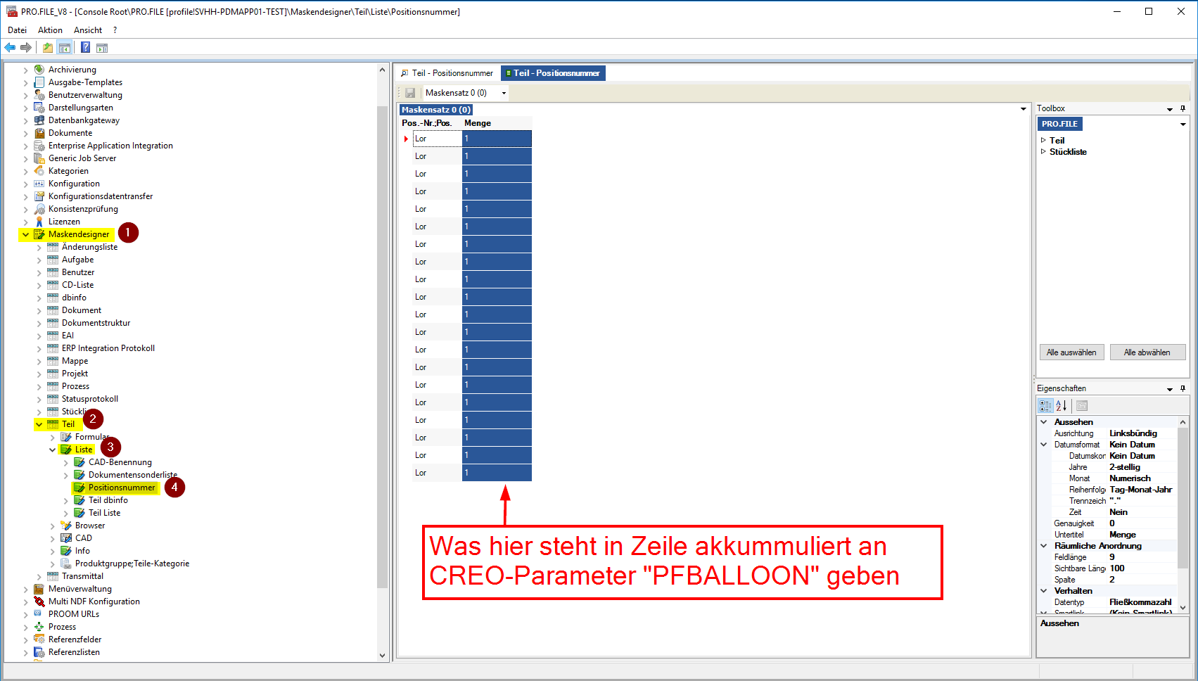

Moin Peter,
...soeben PRO.FILE-Config gefunden.
Maskendesigner >>> Teil >>> Liste >>> Positionsnummer (siehe Screenshot)
Jemand hat hier vorher (vllt. sogar ich  ) 'Stücklisten-Pos.' + 'Stücklisten-Menge' ausgewählt
Dann würden die Daten auf einem String an PFBALLOON übergeben.
Jetzt ist nur 'Stücklisten-Pos.' ausgewählt und läuft .
