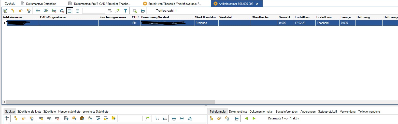

ich würde gerne den Detailbereich sortieren und als Administrator festlegen.
Ich kann als einzelner User über die Reiterkonfiguration die Reihenfolge beeinflussen und
auch was für Reiter angezeigt werden.
Ich würde zum Beispiel gerne den Reiter Struktur an 1.Position haben.
Bisher muss ich das bei jedem User extra einrichten.
Wo finde ich den Bereich in der MMC?
Besten Dank
